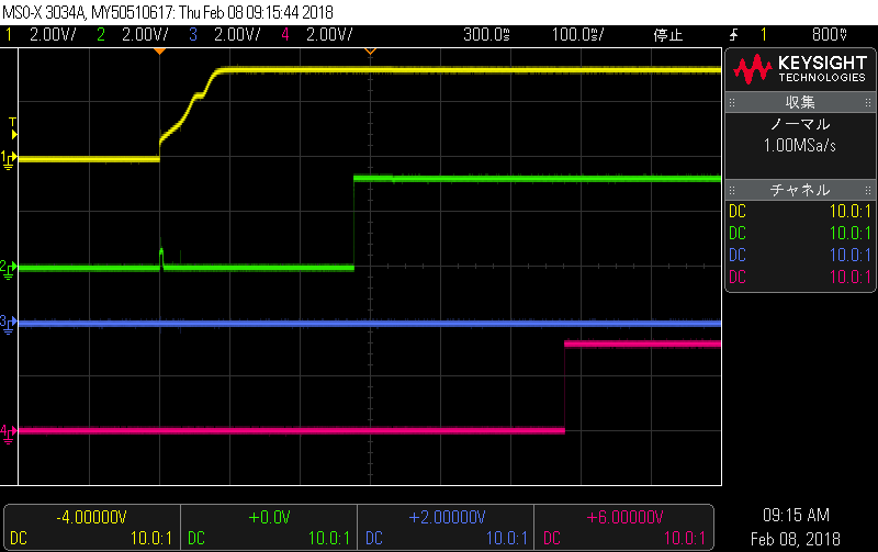

我们将许多 MSP430F6777用于可变器件。
现在、我们为要求稳健性的环境设计了一个新的 PCB。
为了建立稳健性、我们连接了一个复位 IC 来保护 MCU 免受压降的影响。
该系统在3.3V Vcc 和25MHz DCO 下工作;
当复位 IC 检测到压降时、IC 生成2.8V 的 RST 低电平信号。
当电源恢复时、复位信号将在大约200ms 后变为高电平。
我们在瞬时电源故障条件下测试 PCB。
通常情况下、这很好。
在此图中、蓝色线表示 Vcc、粉色线表示 RST 信号、红色信号表示 GPIO 输出信号。  生成 GPIO 输出信号以显示主程序启动、如下所示。

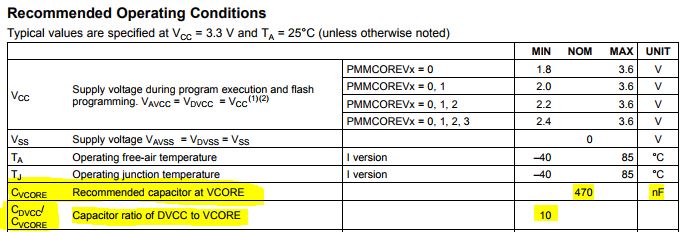

    请检查您是否已将所有推荐的电容器连接到 MSP430F6777的各个引脚。 例如、DVCC 上的电容至少是 VCORE 上电容的10倍(建议为470nF)、这对于正确的启动时序非常重要。 我在数据表的第59页找到了下表。

    好的、我检查了电容器。 Cvcore = 0.47uF、Cdvcc = 4.7uF。  它们是建议值。

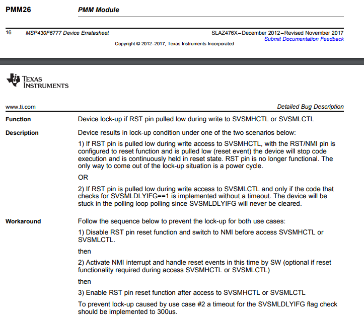

    感谢您提供更多详细信息。 我花了一些时间浏览 勘误表、发现了两个可能导致此问题的勘误表。
    首先、可能会发生 PMM26、但这取决于 SVSL 或 SVML 的配置方式。 我不确定您观察到的问题是否是在禁用 SVSL 或 SVML 之前引起的。 函数和说明与您看到的内容类似。

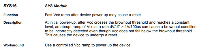

    更重要的是、SYS16与导致复位的快速 VCC 斜坡相关。 在您的范围内、VCC 似乎快速上升。
    我可能错过了导致此问题的勘误表、因此请随意查看勘误表。
    James
    MSP 客户应用
    谢谢 James。
    复位 IC 生成 RST 信号、然后所有 MSP430寄存器被复位。
    作为默认值、即使生成了复位信号、SVS 也会开始检查内部电压。
    然后、勘误表 PMM26使 MSP430锁定。
    因此,我们可以解释我们的现象。 非常感谢。
    现在、我们确认了 PCB 上的 PMM26问题、并将共同探讨解决方法。

    勘误表 PMM26描述了是否在程序代码将数据写入 SVSMHCTL 时发生复位信号。
    但是、我们的软件在初始化端口后从未写入 SVSMHCTL。
    我假设复位信号导致向 SVSMHCTL 写入默认值、这就导致了勘误表 PMM26锁定。
    我们尝试使用所有 SVS 寄存器中的所有默认值使电源发生故障。 我想复位时不能进行写操作。
    但是、我们可以找到锁定! 与通用软件几乎相同!
    我们的锁定现象可能与 SVSMHCTL 无关、该解决方法是无用的。
    我们需要有关复位信号和锁定 MCU 之间关系的更多信息。

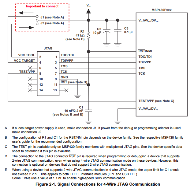

    当您看到锁定时、您能否监控 TEST/SBWTCK 引脚? 我怀疑这条线路上有噪声导致锁定。 下面的片段来自 《使用 JTAG 接口进行 MSP430编程用户指南》。
    另一方面、这可能会在某些时候避免器件在复位后正确执行应用。 一些实践经验表明、通过在 TEST/SBWTCK 引脚上添加一个外部下拉电阻器(例如4.7kOhm)将有助于消除此问题。
    此外、我建议在 VCC 上添加一个外部47k Ω 上拉电阻器、在 RST 线路上添加一个下拉电容器 GND。 我不确定您使用的是什么 JTAG 接口、但请参阅适用于4线制 JTAG 和2线制 SBW 的推荐电路(摘自 《MSP430硬件工具用户指南》)。
    James
    MSP 客户应用
    您好、James
    原因、当示波器发生锁定时、我们观察到测试引脚。
    首先、我们假设 CPU 进入 BSL 模式并观察到测试引脚。
    TEST 引脚已打开、并在内部下拉至 VSS。 我们在 TEST 引脚上找不到任何脉冲或信号。
    马萨

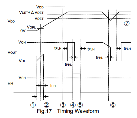

    非常感谢您提供反馈-这非常有帮助。 对于 BD45272G 复位 IC、 ROHM 数据表 显示该器件是一种良好的开漏输出类型。 此外、我在 ROHM 数据表的典型应用图(如下所示)中看到、它们显示了外部下拉电容器(我们建议1nF)和外部上拉电阻器(我们建议47kOhm)。 听起来您将尝试添加这些内容、因此我们希望添加这些内容可以解决该问题。

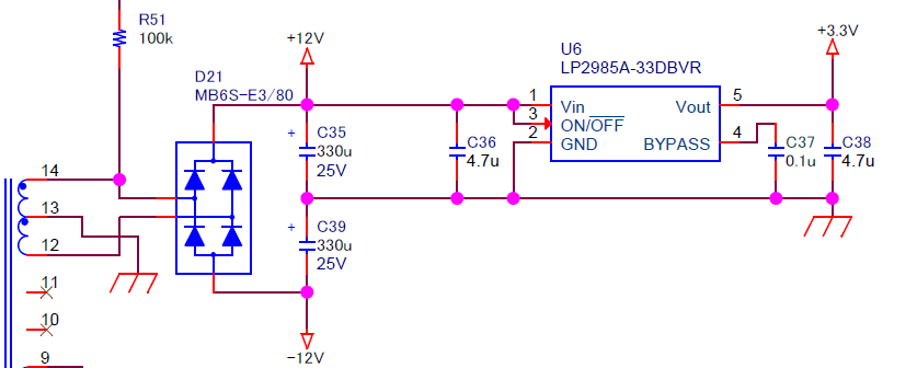

    我将展示我们的电流电路、如下所示:
    马萨。

    接下来、获取清晰标记了特定电压和时间间隔的详细示波器截图(VDD、RST、GPIO)将会非常有帮助(如下面 ROHM 数据表中的图17所示)。 我知道您在初始帖子中提供了两个帖子、但它们很难知道级别、斜坡、时间间隔等

    在几天前我展示的原理图中、BD45272G Vdd 只有0.1uF 电容器。
    但是、电力线在 C74附近提供4.7uF 旁路电容器。  我认为、防止电力线中的压降就足够了。
    电源电路非常简单。 LDO LP2985A-33为 DVcc 和 AVcc 提供3.3V 电压。
    我会将电源显示为:

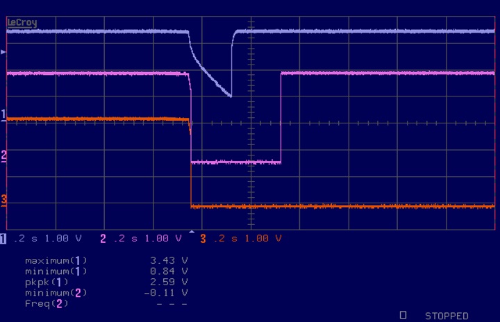

    您好 James、

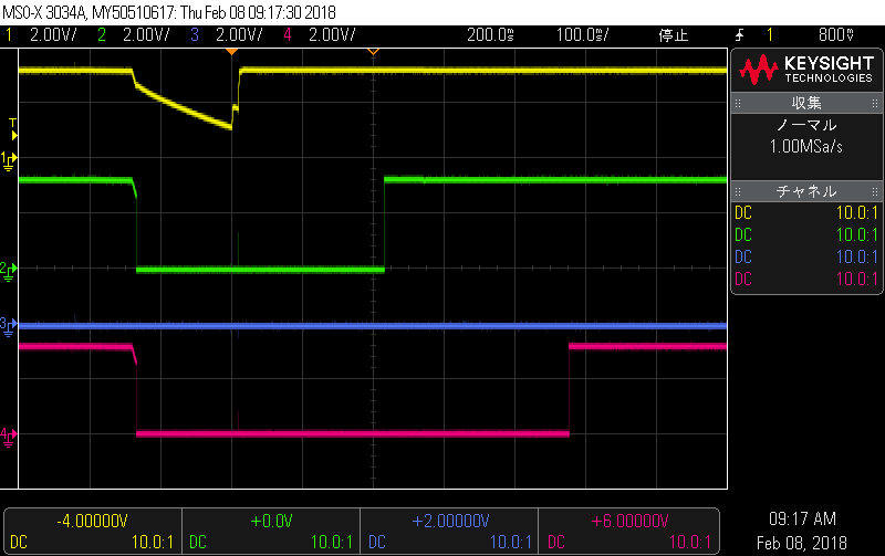

    我们在 MSP430F6777上电时看到了一些图片。
    在所有图片中、Ch1:电源、Ch2:复位 IC 的输出、Ch3:测试引脚、Ch4:LED 信号。
    1.上电时:
    2.短时间断电-成功1.
    3.短时间断电-成功2.
    4.短暂断电-失败1.
    5.短时间断电-故障2.
    6、我发现了成功和失败的情况之间的区别。  我将展示下一张图片:
    当复位正常且标准上电时、我们找不到 Vcc 上的电压过冲数字。  但是、当复位失败和锁定时、我们可以找到电压过冲的图。
    似乎:在正常情况下、MSP430使用足够的电流、并且在没有发现过冲的情况下发生了功率降。  在锁定情况下、MSP430无法在内部电路中使用足够的电流、并且使用的功率更低、因此我们可以找到过冲系数。
    这是我的考虑因素。  但我不知道 MSP430发生了什么。
    我希望这些实验能帮助您了解锁定问题。
    马萨。
    James、Massa、
    很抱歉、我的网站在过去2周内回复已满。
    示波器截图非常有帮助、并指向 AUXPMM2勘误表
    您能否在故障模式下测量器件的电流消耗、以检查我们是否处于闩锁状态、意味着几 mAs?
    然后放大 VCC 的上升沿、压摆率会与 AUXPMM2匹配多少?
    如果您最终遇到这种情况、请遵循权变措施并通过电流限制元件(例如电阻器)限制上升时间。

    您好、Massa、
    您能否在不使用复位 IC 的情况下提供与上述示波器类似的详细示波器截图、以便我们对其进行比较? 我怀疑在不使用复位 IC 时没有过冲情况。 请确认。
