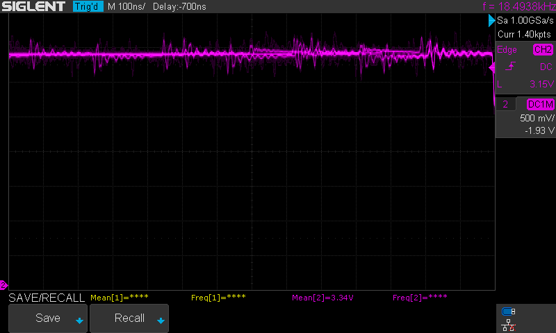

    下图是上传到电路板时的复位线。
    下一个映像是器件持续处于复位状态时、在目标上发生复位。 复位线路看起来有噪声。 但我不确定要查找什么。
    此外、晶体在示波器上看起来是什么样的? 我不确定正在探测我的开发板、我认为我没有信号。

    尊敬的 Kevin:
    我想、当我在本周晚些时候就职时、我需要做一些实验、看看可能会出现什么问题。 不过、需要检查一些事项
    1、复位管脚在连接过程中是否保持高电平?
    2. 3.3V 电源是否保持稳定?
    3.连接期间 VCORE 是否显示正确的电压电平?
    你好!
    (1)是的、RESET 引脚确实保持高电平、但看起来像上面图像的纹波(紫色线)
    (2)在整个运行和上传期间、3.3V 在示波器中看起来保持稳定
    (3)因此 VCORE 意外短路、电压为3.3伏。 现在它位于1.28V、这与红色开发板是一致的。

    在器件编程期间、复位线路必须保持高电平。 我可以在 Vcore 的空白 Launchpad 上检查行为、但在通电时、AFAIK 必须保持在1.2V。

    原理图对我来说是可以的;除了没有外部拉电阻器的 JTAG 线路。 此外、复位引脚具有弱上拉电阻。 您可以将其更改为1K 以用于试用吗?

    是的、我的电路缺少复位线路上的上拉电阻。 我的新主板解决了这个问题! 感谢你的帮助。
