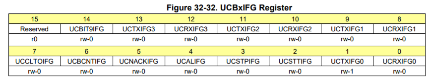

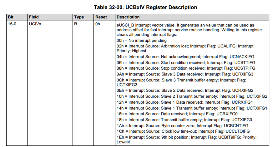

    感谢后续行动、Clemens。 这是 一个很好的中点、可以帮助我获取代码、以便它正确处理消息。  我确实注意到、ISR 中的标志会导致错误操作。 如果 UCBxIE 和 UCBxIFG 的位掩码标志与中断矢量对齐、本会很好、但正如您从下面的摘录(MSP430FR5x_6X 用户指南)中看到的、UCBxIV case 语句是不同的。 这就解释了 TI 示例代码为何始终在其 ISR 中使用显式十六进制数、而是将 IFG 名称放在注释中。
    再次感谢您向正确的方向指示! 我添加此消息是为了使找到此线程的任何其他人的完整性。
    请允许我引用 MSP430‍fr5969.h 的话:
    /* USCI 中断矢量 I2C 定义*/
    #define USCI_I2C_UCALIFG (0x0002) /*中断矢量:I2C 模式:UCALIFG */
    #define USCI_I2C_UCNACKIFG (0x0004) /*中断矢量:I2C 模式:UCNACKIFG */
    #define USCI_I2C_UCSTTIFG (0x0006) /*中断矢量:I2C 模式:UCSTTIFG*/
    #define USCI_I2C_UCSTPIFG (0x0008) /*中断矢量:I2C 模式:UCSTPIFG*/
    #define USCI_I2C_UCRXIFG3 (0x000A) /*中断矢量:I2C 模式:UCRXIFG3 */
    #define USCI_I2C_UCTXIFG3 (0x000C) /*中断矢量:I2C 模式:UCTXIFG3 */
    #define USCI_I2C_UCRXIFG2 (0x000E) /*中断矢量:I2C 模式:UCRXIFG2 */
    #define USCI_I2C_UCTXIFG2 (0x0010) /*中断矢量:I2C 模式:UCTXIFG2 */
    #define USCI_I2C_UCRXIFG1 (0x0012) /*中断矢量:I2C 模式:UCRXIFG1 */
    #define USCI_I2C_UCTXIFG1 (0x0014) /*中断矢量:I2C 模式:UCTXIFG1 */
    #define USCI_I2C_UCRXIFG0 (0x0016) /*中断矢量:I2C 模式:UCRXIFG0 */
    #define USCI_I2C_UCTXIFG0 (0x0018) /*中断矢量:I2C 模式:UCTXIFG0 */
    #define USCI_I2C_UCBCNTIFG (0x001A) /*中断矢量:I2C 模式:UCBCNTIFG */
    #define USCI_I2C_UCCLTOIFG (0x001C) /*中断矢量:I2C 模式:UCCLTOIFG */
    #define USCI_I2C_UCBIT9IFG (0x001E) /*中断矢量:I2C 模式:UCBIT9IFG *
    啊,哈! 你是对的。 我在 eusci_b_i2c.h 中查看了一组定义、该定义重定向到 msp430fr5969.h、但有一组不同的#define 语句。 我同意您的代码没有错误。 但不幸的是、位掩码不相同、或者命名约定对差异不太清楚。 感谢您向我指出正确的#define 语句。
