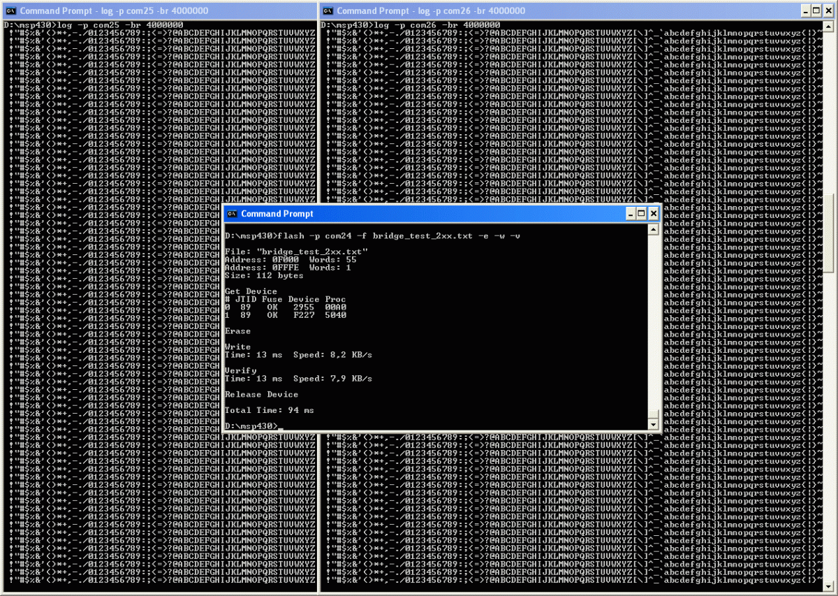

    我在这方面花费了大量的工作时间(寻找最快的算法、在汇编器中进行了优化)、最后我完成了这项工作。
    它是基于 MSP430F550x USB 硬件模块系列的24MHz 双路 CDC/UART 桥接器(来自 XT2) MCLK。 中断简单而快速(周期数较少)。 寄存器用于所有变量。
    当两个 UART 都处于活动状态(非全双工模式、仅通过 UART 接收、缓冲并通过 CDC 发送到 PC)时、它能够达到4Mbps。 以下是两个2xx 闪存器件的示例...
