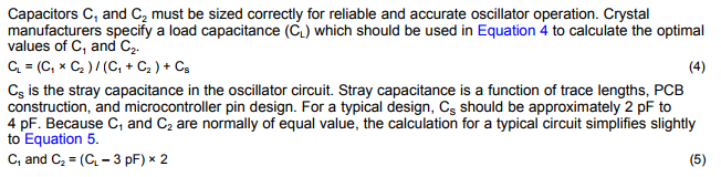

    此外、我注意到晶体的负载电容可能为18pF? 您可以确认这一点吗?
    如果您的负载电容为18pf、您能否尝试使用30pF 电容器将 C1和 C2接地?
    我根据以下公式计算了这一点:
    这可在 E4系统设计指南手册中找到、但更常见的情况适用于任何晶体布局。

    也许我应该更清楚、抱歉、但我认为您的 C24和 C25需要为30pF。 我同意这会造成4分之1是奇怪的,但这是我的第一个行动方针。 我在上面提到的等式是 C24和 C25的计算(由于它们在等式中、因此只是简单地对 C1和 C2进行了弯曲)。 这一切都基于您的晶体本身的18pF 负载电容、我在查看它的数据表后了解到这一点。 我想知道您的其他团队是否需要进一步调整上限。 请告诉我!
