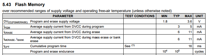

    您好、Leon、
    由于您提供的代码和测试设置、我能够复制您看到的行为。 在测试了许多可能的根本原因之后、我认为问题是由于反复擦除闪存组所需的电源要求导致的电源线不稳定。 如 MSP430F5438A 数据表中所述、在闪存组擦除期间需要高达11mA 的电流、这会导致 DVCC 上的噪声、从而错误地设置 SVM 低侧标志。
    根据设置了 SVM 低侧标志的勘误表 Flash37、可能会导致闪存读取损坏。 根据对 《MSP430x5xx 和 MSP430x6xx 系列用户指南》的读取、在这些情况下、从闪存中获取0x3FFF 损坏的指令似乎很常见、因为它将从损坏的闪存读取返回或尝试访问无效的存储器地址。 0x3FFF 对应于地址0x4的跳转命令、该命令本身包含0x3FFF、从而导致无限循环。 如果 DVCC 上的噪声足够严重、它也可能会产生您看到的复位。
    在闪存组擦除之前和之后执行代码以确保电源电压稳定似乎已经解决了这个问题。 随附更新的代码。 请在您的系统中对其进行测试、并告诉我它是否纠正了该行为。
    Ryan
    e2e.ti.com/.../0250.SPPDemo.c

     Leon、
    当我重新测试您发送的代码时、我确实看到它再次复位。 在代码执行期间获取损坏的闪存指令可能仍会解释这一点、因为用于查看电压电源是否稳定的代码检查仍在闪存中执行、因此我发送的代码可能并非所有情况下都是修复的。
    另一个要尝试的操作是从 RAM 中运行闪存擦除函数、以确保代码在组擦除期间无法从闪存中提取损坏的指令。 附加的代码将组擦除函数从闪存复制到 RAM 并从 RAM 执行。 还有一个更新的链接器文件、用于在闪存和 RAM 的起始地址为函数分配空间、并移动要存储在其上面的地址的其余代码。 文件的更新部分位于代码和常量数据部分的底部。
    可在此 e2e 线程上找到更多从 RAM 运行代码的示例。
    如果这不能纠正系统中的行为、我将开始研究其他根本原因。
    Ryan
    e2e.ti.com/.../8055.SPPDemo.c

    您好、Leon、
    我很高兴听到代码修复了该问题! 我在上一篇文章中不小心发布了错误的链接器文件、现在对其进行了编辑、以包含 IAR 的正确链接器文件。
    您看到的行为似乎由勘误表 Flash34详细解释、该勘误表指出组擦除期间的并发闪存读取失败、并通过将代码执行移至 RAM 来修复。 但是、此勘误表适用于系统中的 F5438A、而不是 F5359。 F5359架构已实施修复、以消除此勘误表。
    我们现在正努力在 F5359上重现此问题、以确保出现的问题相同、并且在我们取得更多进展时、我将提供详细信息。
    Ryan
