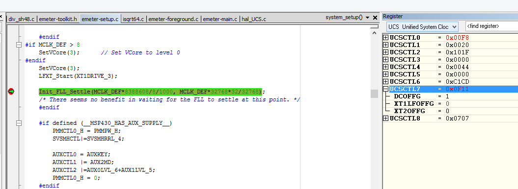

我们最近购买了 EVM、在通电后、LCD 中未显示任何内容。 我们怀疑 EVM 未编程、因此加载了项目(如 SLAA517E 中所示)。 电路板已编程、LCD 未出现、但程序的其他部分正常工作(通过调试器进行检查)。 我们怀疑液晶屏、并编写了一个简单的程序来检查液晶屏是否正常工作(液晶屏出现)。 我们在 SLAU517e 中提到的应用程序代码中调试了一个位、并观察到以下情况:
1.如果我们在 system_setup()函数中注释调用的 LFXT_Start(),则一切看起来都正常(包括 LCD)。
2.即使我们清除了 DCO 故障标志、当程序运行时、DCO 故障标志也始终置1。(通过调试器进行验证)
如果有人能提供一些见解、那将会很有帮助。
谢谢、此致
Shahul

    感谢您的回答。 我刚刚重新检查了它、 XT1LFOFFG 没有被置位。 由于我们使用全新的 EVM430-F6736、这似乎不是一个晶体问题。 那么、设置 DCOFFG 的原因可能是什么?
    谢谢、此致
    Shahul

    感谢您的意见。 正如您在调试器输出 UCSCTL0值不等于 {0}或{31}中看到的那样。 我们还验证了 DVCC 正在获得足够的(3.3V)电压。 到目前为止、我们没有 其他 EVM430-6736电路板、但我们不确定使用另一个 EVM430有何帮助、因为问题似乎是 DCO、而不是外部晶体。
    谢谢、此致
    Shahul

    感谢您的宝贵意见。 连接完所有 AUX 跳线后、LCD 在不注释 LFXT_Start (XT1DRIVE_3)的情况下即可正常工作;在 带有 slaa517e 代码的 system_setup (void)函数中、添加 KICK 看门狗()后 DCOFFG 仍不会清除;如您所建议的那样。
    谢谢、此致
    Shahul

    关于 DCOFFG 问题、我想我把它与另一个问题混淆、因为 WDT 复位器件、DCO 设置从未发生。 在 SLAA517E 代码的'emeter-setup.c'文件中、我看不到在配置 DCO 之前和之后、DCOFFG 被轮询和清除的位置。 这是您要添加的代码。
    while (SFRIFG1和 OFIFG)
    /*检查 OFIFG 故障标志*/
    UCSCTL7 &=~(DCOFFG | XT1LFOFFG | XT2OFFG);/*清除 OSC 故障标志*
    SFRIFG1 &=~OFIFG; /*清除 OFIFG 故障标志*/
    为了知道应该在哪里添加这个代码、下面是一个类似项目中的更多代码、在这个项目中、我在设置 DCO 之前、然后在 DCO 稳定之后、轮询并清除了 DCOFFG (和其他代码)。

    我确认在设置 DCO 后 DCOFFG 被清除。 我希望这对您有所帮助!
    James
    MSP 客户应用
    您好 James、
    感谢您的意见、解决了我们的问题。
    谢谢、此致
    Shahul
