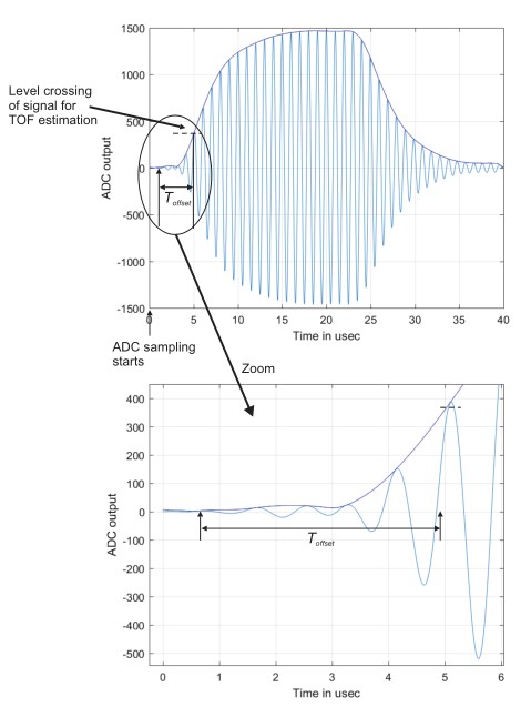

 我想  使用 MSP430FR6047开发超声波水流量计,并使用  MSP430FR6047 EVM 进行测量。
 使用 USS SW 库,我获得 捕获的 ADC 波形。
我想 使用这些原始信号计算绝对飞行时间和差分飞行时间,但我找不到方法。有人能给我一些建议吗?

    使用 API 可轻松计算绝对 ToF 和体积流速。 但我想使用 我的算法来验证结果 、  我担心有一天 结果是一个奇怪的数字、我找不到原因。
    我已经阅读了您的文章、其中介绍了使用绝对 ToF 上游和 绝对 ToF 下游计算体积流速的方法。 非常清楚 ,非常乐于助人,谢谢!
    我还阅读了名为" 用于流量计量的超声波感应技术"的白皮书,其中介绍了一种可获得 绝对 ToF 的方法 ,但我不理解,也找不到使用  偏移时间计算绝对 ToF 的方法, 您能 给出一些建议吗?

    我理解您对自己算法与我们的性能进行比较的请求、但遗憾的是、超声波传感库中包含的算法是专有的、我们不包含源代码或解释实现的完整详细信息。
    对于给您带来的不便、我深表歉意、但我希望您告知我们您是否有任何特殊问题或您是否发现实施过程中存在任何问题。 使用设计中心 GUI 进行连续捕获的功能对于检查、调试和比较算法的性能非常有帮助、因为它允许我们运行模拟不同硬件设置、配置或条件的算法。
