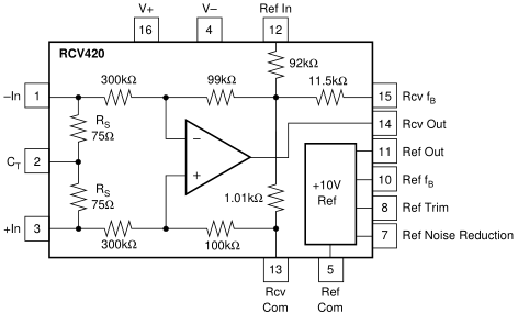

我使用的是 msp430f5659控制器、并将4-20mA 的电平传感器与控制器的 ADC 引脚连接。 引脚分辨率为12位。 我正在使用运算放大器将电流转换为电压。但这不提供从0到4096的完整计数范围、它仅提供从900到1400的计数范围。是否有任何标准电路可将4-20mA 转换为0-3.3V。  请建议解决此问题的方法。
    所示为您的电路原理图。
    在所附的原理图中 、引脚6.0、6.1和6.2连接到微控制器的 ADC 引脚 P6.0 p6.1和 p6.2。
       ×是  Ω 互阻抗放大器、其中 Vout =−Isensor 47 k Ω。 因此、对于−4mA 和−20mA 之间的电流 、您的电 压介于0.188V 和0.94V 之间
    如果 P5.0/P5.1引脚可用、您可以对其施加0.12V 和 1V 的电压、并将其用作 ADC 的基准电压。
    但更改运算放大器配置以获得正确输出可能更容易。
    要增加增益、只需增加电阻器即可。
    要从输出电压中减去失调电压、请从 运算放大器的引脚2向 VCC 添加电阻器;失调电压为 VCC × R1、2、3 / Roffset。 ( 详细信息请参阅、例如、具有失调电压的 I 至 V 放大器。)
    或者、检查 RCV420是如何实现这一点的:
    工作原理
    对于具有4-20mA 输入的0至5V 输出、电路所需的互阻抗为:
    VOUT/IIN = 5V/16mA = 0.3125V/mA。
    为了实现所需的输出(4mA 为0V、20mA 为5V)、放大器的输出必须偏移量:
    Vos =–(4mA)(0.3125V/mA)=–1.25V。
    根据信号的极性、输入电流信号被连接至+IN 或-IN、并通过中心抽头 CT 返回接地。 平衡输入—两个匹配的75Ω Ω 感应电阻器 RS—可最大程度地抑制 CT 上的共模电压信号和真正的差分电流到电压转换。 感应电阻器将输入电流信号转换为比例电压、该电压由差分放大器放大。 放大器的电压增益为:
    AD = 5V/(16mA)(75Ω)= 4.1667V/V
    放大器反馈路径中的 TEE 网络提供了一个相加结、用于生成所需的–1.25V 失调电压。 输入电阻器网络提供高输入阻抗并将共模输入电压衰减至适合运算放大器共模信号功能的电平
    我可以在控制器的 ADC 引脚上使用超过3.3V 的电压吗? 因为 rcv420将4-20mA 从0-5V 转换为4-20mA。
    我只是引用 RCV420数据表;对于 MSP、您必须调整这些值以获得3.3V 电压
