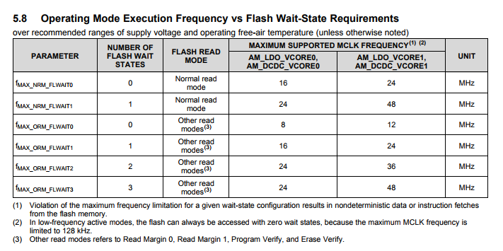

    Andre、
    我认为您缺少用于设置闪存等待状态的代码
    MAP_FlashCtl_setWaitState (FLASH_BANK0、1);
    MAP_FlashCtl_setWaitState (FLASH_BANK1、1);
    对于器件上的48MHz、对于正常读取模式、您需要将闪存等待状态设置为1。
    因此、您的代码与以下代码类似:
    /*为 DCO 频率计算启用 FPU */
    map_fpu_enableModule();
    /*将 DCO 设置为48MHz (升级 Vcore)*/
    MAP_PCM_setCoreVoltageLevel (PCM_VCORE1);
    /*将 DCO 频率设置为非标准48MHz */
    //map_CS_setDCOFrequency (48000000);
    CS_setDCOCenteredFrequency (CS_DCO_FREQUENCY 48);
    此外、如果您在自己的电路板上、请确保您使用的是最新的 LaunchPad (红色)或 Rev C 或更大的器件。 请告诉我这是否能解决您的问题。

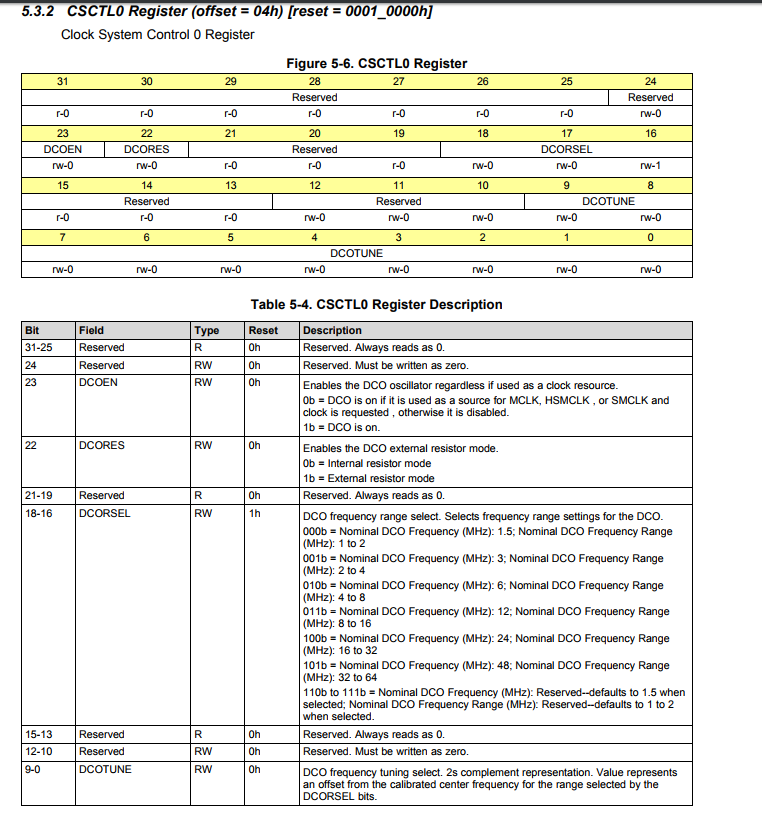

    它确实解决了每次进入 ISRFault 的问题、但是现在、我被一个延迟阻止、当我检查寄存器 CS -> CTL2 -> HFXFREQ 时、它不会从000值改变。 它不会仅因延迟而被阻止、甚至会因__delay_cycles (1)而被阻止;
    安德烈
    HFXTFREQ 是指高频晶体振荡器、而不是 DCO。 请参阅以下内容:
    我相信您希望看到的是 CSCTL0中的 DCO 设置:
    如需更多信息、请参阅 TRM :http://www.ti.com/lit/ug/slau356g/slau356g.pdf
