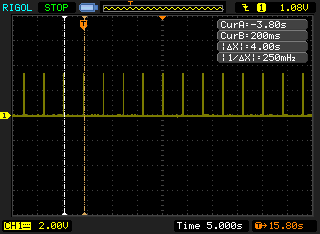

    我看不到这种效果。 (F5529 Launchpad、Rigol DS1102E 示波器)。
    我不知道我们在做什么不同。
    我认为在该 USB 示波器上进行测量的方式有问题。 尽管已经完成了更改并进行了计算、但我很兴奋地得到了25ms 的导通周期、而不是200ms。 您认为宏 Duty_cycle 是正确的吗?
    仔细检查示波器的一种方法是将输出引脚(P2.0)连接到其中一个 Launchpad LED。 现在、您的(240ms)脉冲足够长、可以看到、因此您应该能够每4秒实际看到一次脉冲。
    如果您希望脉冲宽度保持在24ms、则需要将 Duty_cycle 除以10、以匹配您减慢计时器的时间。 825不能整齐地除以10,但我估计误差为825/(10*82)或大约0.6%。 这是否足够接近? 替代方法是重新计算常量和分频器、以便获得所需的结果。
