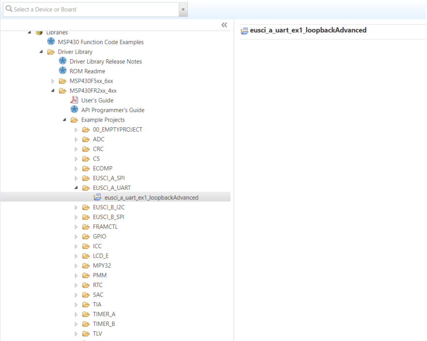

      我正在寻找适用于 msp430fr2153和 msp430fr2355的 UART 驱动程序。 我已经在 CCS v8.2中浏览了 Resource Explorer、我只找到了驱动程序的用户指南、但在驱动程序上没有找到任何示例。

    您好 Gourav、
    不确定您在哪里查找它、例如在 MSP430Ware -v:3.80.05.04 >> Libraries >> Driver Library >> MSP430FR2xx_4xx >>示例项目>> EUSCI_A_UART 下、您可以找到驱动程序库示例。
    您可以在 MSP430Ware 中的器件路径之后找到更多有关寄存器级的示例。 MSP430Ware -v:3.80.05.04 >>器件>> MSP430FR2xx_4xx >>器件名称...
    Peter
    请查看此示例 :dev.ti.com/.../
    或者转到其他 MCU430系列以查找其他示例。

    您好、Peter、
                 感谢您的回复、 Resource Explorer 中的示例代码非常有用。
    B.R.
    古拉夫
