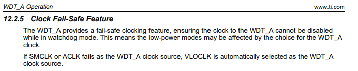

    问得好。  该 MCU 上的 WDT 可由 SMCLK (POR 时的默认值)、ACLK、VLOCLK 或 XT 时钟供源、并在其时钟源发生故障时提供失效防护机制。
    根据 MSP430FR2xx4xx 系列 用户指南:
    在 典型应用中、MCU 的 MCLK 和 SMCLK 来自 DCO、DCO 使用内部 REFO 32kHz (默认参考时钟)或 XT1 (外部32kHz 晶体)。  因此、如果您的客户使用外部32kHz、他们可以选择使用 WDT 可用的任何时钟源、如果其中任何一个发生故障、WDT 将继续由 VLOCLK 计时。

    尊敬的 Patrick:
    好的-使用 VLOCLK 进行 WDT 是可以的。
    是的、VLOCLK 使用一个独立的振荡器 、此振荡器与 REFO、 DCO 或 任何衍生时钟(SMCLK、ACLK)是独立的(不推导也不同步)。
    请记住 、VLOCLK 是一种 "断断续续的"10kHz、 因为它 可能会随时间和温度的变化而变化、因此您需要注意它如何影响 WDT 超时周期。
    有关详细信息、请参阅 MSP430FR2422数据表、表5-8。
    此处复制以供参考:
    这是否能回答您的问题?
