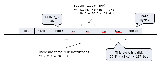

    我将整理内容。
    μs COMP_B 现在使用内部基准、它会生成延迟时间为75 μ s 或更多的代码。
    COMP_B 的 μs μs 从50 μ s 更改为100 μ s、10的时序无法满足。
    因此、可能会出现问题。
    验证当前代码是否会导致此问题。
    在低功耗下使用 COMP_B 的代码如下。
      CBCTL1 |= CBON;            ・・・bis.w #0x400、&CBCTL1 (D0B2 0400 08C2)
    asm ("NOP");                 ・・・          (4303)
    RD_cbout =(CBCTL1和 CBOUT);・・・mov.w &CBCTL1、R15  (421F 08C2)
    由于它使用低功耗、因此内部 REFO 用作时钟。
    由于自打开 COMP_B 以来使用了三条 NOP 指令、
    延迟最短为88.5us、因此小于100us。
    但是、读取 COMP_B 寄存器的指令是一个2周期指令。
    据认为、读取寄存器的值实际上增加了一个周期、增加了118 us。
    在这个指令序列的情况下、是否可以考虑这个解释
    读取的周期数是开启后的四个周期?
    如果可能、如果您还告诉我们电压和温度条件、这将很有帮助
    100 μs。 (当温度较低时、接近100 μs 等)

    您好、 Britta、
    当前、COMP_B 用于比较内部基准和外部输入。
    在低功耗模式下、REFO 与以下代码进行比较。
          源                       拆卸            存储器映像
    CBCTL1 |= CBON;              BIS.w #0x400、&CBCTL1  (D0B2 0400 08C2)  3周期
    asm ("NOP");                   NOP                   (4303)             1个周期
    RD_cbout =(CBCTL1和 CBOUT);  mov.w &CBCTL1、R15   (421F 08C2)        2个周期
    如果读取时序是指令的后半部分、则添加一个周期作为延迟时间。
    μs 1个周期后、它变为117.9us、因此它是 ten_cmp 的100 μ s 或更多。
    在这个指令序列的情况下、是否可以认为的解释
    要读取的周期数是开启后的四个周期?
    如果可能、如果您还告诉我们的电压和温度条件、这将很有帮助
    器件为100 μs。 (当温度较低时、接近100 μs 等)
    da
    尊敬的 da:
    非常感谢详细的描述、这对我非常有帮助。
    我的建议是、最好使用一个额外的 NOP、以便在 COMP_B ON 和 COMP_B 读取之间增加更多时间。 我知道、您上面显示的计算会计算出117.9us 的延迟时间、应将其保存下来。 由于 MSP430包括管线式 CPU、但很难确定何时会发生位设置操作和位读取操作、因为在此期间可以提取其他指令。 因此、我建议增加延迟时间、例如增加一个 NOP、以便在我们的应用允许的情况下处于安全侧。
    请告诉我、这是否适合您。
    很抱歉、我无法披露 Comp_B t_EN 为100us 的条件、因为我们的测试和特性数据是机密的。
    Britta
