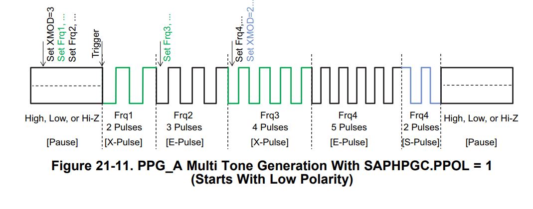

1.检测流量变化的速度有多快? 一些数字示例?
USS 脉冲发生器是否不仅在频率和计数方面可编程,而且在已发送脉冲的形状/脉冲宽度方面也可编程?
    您好、DJ-NG、
    MSP430FR6047用于水流检测。 MSP430FR6043用于气体流量检测、将于2019年第1季度发布。
    两次测量之间的最小间隔为50ms。
    不可以、只能调整脉冲频率和计数。 MSP430FR6047仅支持单音配置文件。 MSP430FR6043支持具有双音、三音和多音(线性调频脉冲)的配置文件。
