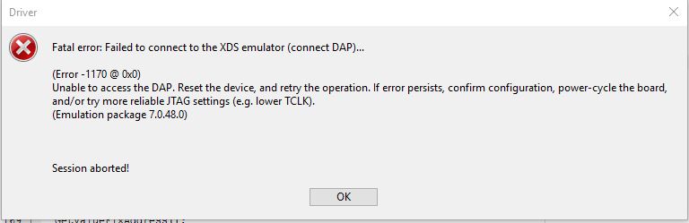

我需要您的帮助、
使用 Go 至 LPM3代码刷写电路板后、电路板无法再次刷写。
感谢帮助!!!
这是错误:
链接代码:
    是否可以执行恢复出厂设置?
    Chris
    您能否提供更新? 您可以在 CCS 用户指南的第29页找到有关恢复出厂设置的信息。
    www.ti.com/.../slau575j.pdf
