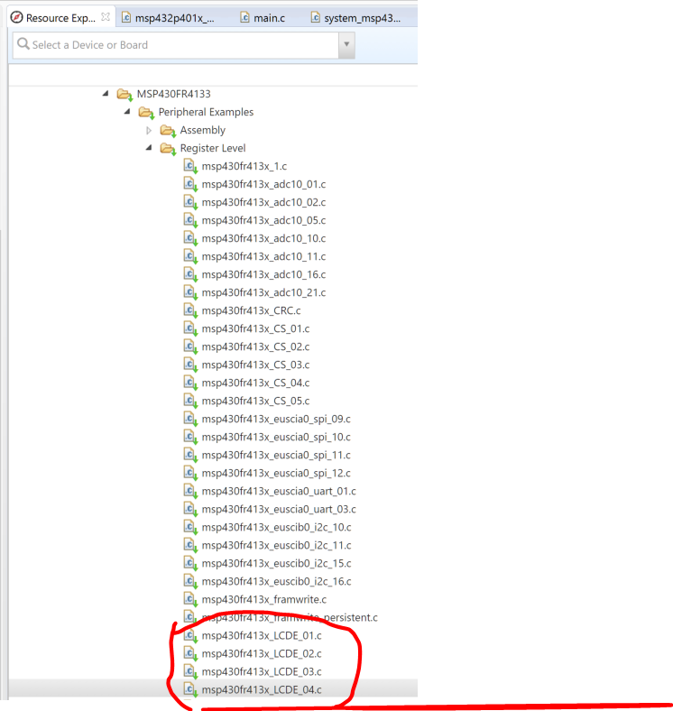

    在 Resource Explorer 中有四个寄存器级演示
    您可以将器件更改为 FR4133
    我已经在 MSP-EXP430FR4133上加载了 mso430fr413x_LCDE_01示例、并移除了所有跳线、测量了所用电流、假设电源接头在右下角。
    即使用这个最简单的示例(设置 LCD、然后进入 LPM3.5)、我也能始终测量>70uA 的使用情况。 板载 LED 未连接。
    有什么想法我可以采取哪些不同的措施来查看此示例的预期低电流使用情况?  您是否能够在 LCD 打开的 MSP-EXP430FR4133上获得低于10uA 的电流使用?
