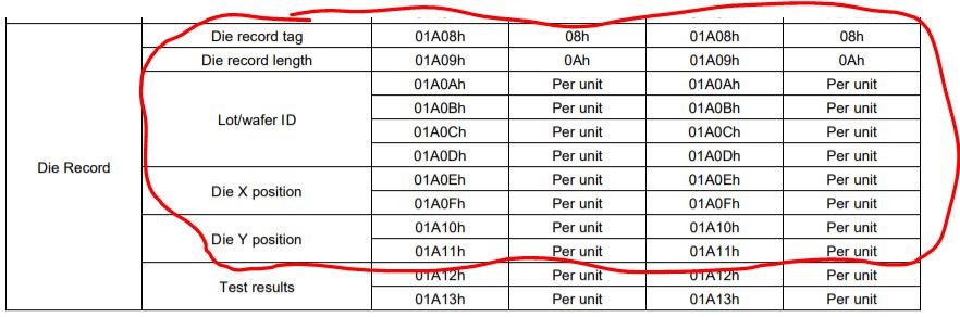

我想知道、使用唯一硅 TLV 序列号(TLV_TAG_DIERECORD)的前4个字节是否足够、 或者它是否会在 MSP430的同时为无线网络带来冲突风险?

    您将如何处理此 TLV 序列号?
     TLV 的前4个字节不唯一、您必须添加芯片 X 位置和芯片 Y 位置数据。

    我成功获得了一个与使用 USB 将其插入计算机时相同的序列号、并在此处读取序列号、格式为"B502B06F05001200"。 我注意到、最后一个数字在器件之间变化不大。
    然后、我想将其中的前4个字节用作射频无线通信(LoRa)中的标头 ID。

    如您在 TLV 表中所见。 前4个字节仅包含晶圆 ID 信息。 这意味着该晶圆上的所有裸片将具有相同的值。
    Thibult、您好!
    德州仪器不保证晶圆批次 ID 与 XY 坐标的唯一性。 即使风险很低、您也能获得相同的晶圆批次+ ID + XY、但也不能排除它。
