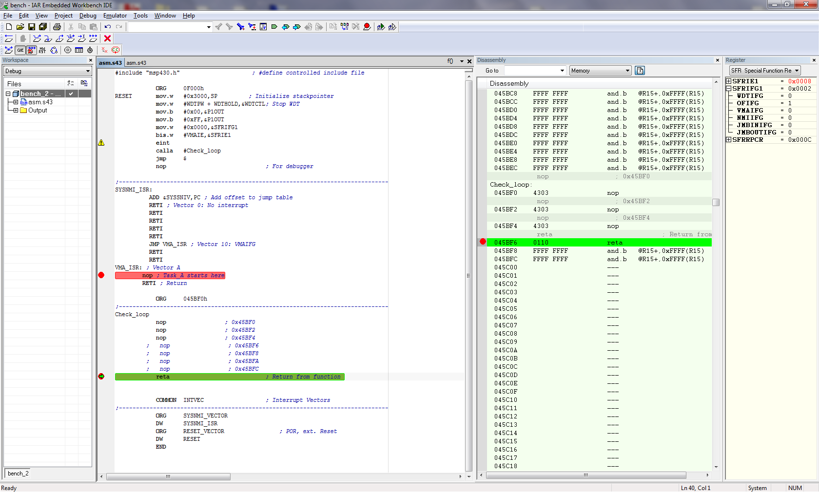

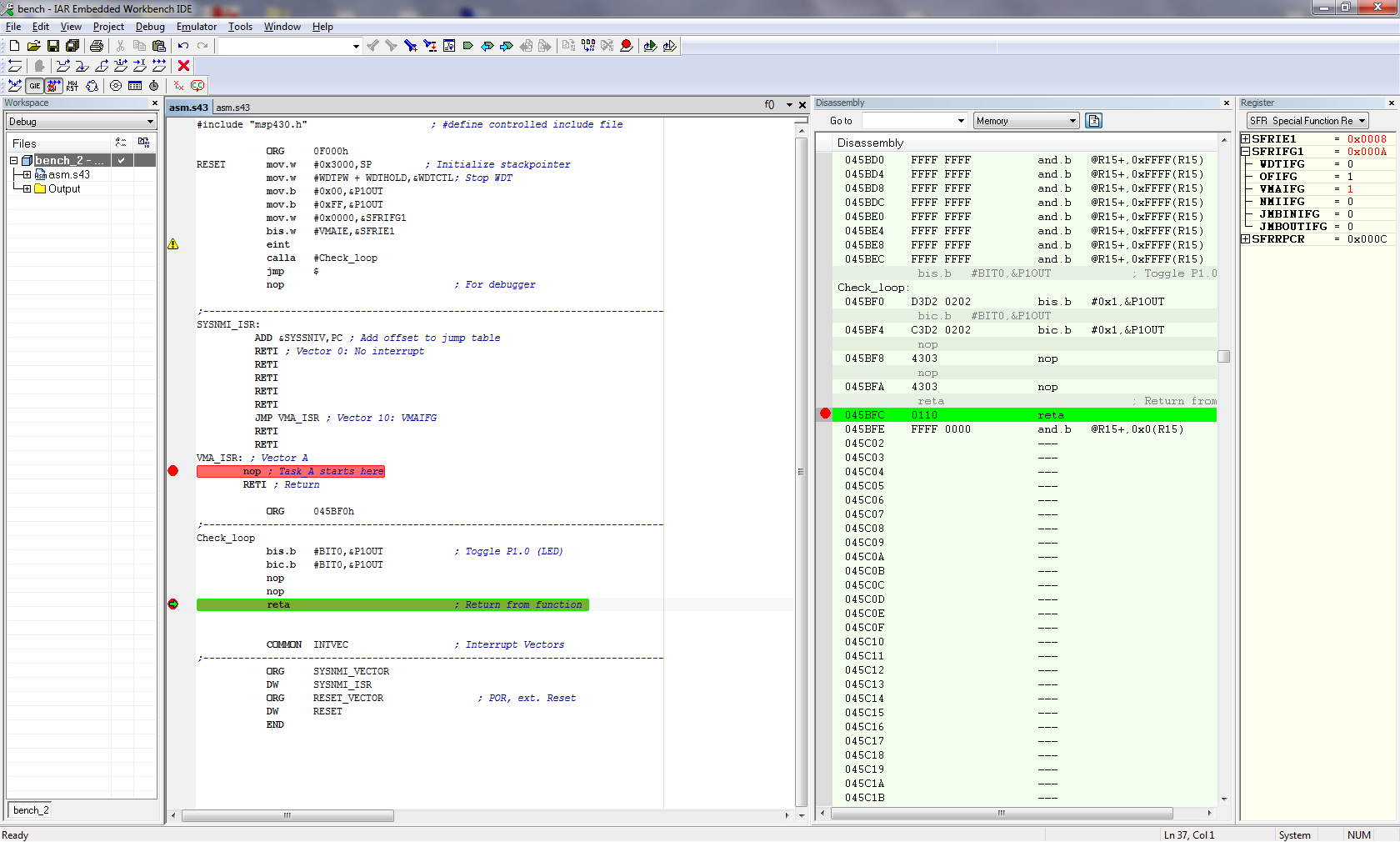

    我使用一个非常简单的汇编代码执行了一个基准测试、我无法100%确认您的结果。 我使用了较大的存储器旋转 F5438A RevH、并在地址0x45BFC 处放置了"Reta"指令、如下所示。 在这种情况下会触发 VMA NMI、因为 CPU 会由于流水线架构而自动递增。
    但是、我删除了3 个 nops 并将"Reta"置于0x45BF6上 VMA NMI 消失在位置0x45BF8、0x45BFA、0x45BFC 上、它仍然显示
    在这里、Reta 之后的 nop 也不起作用。 我将更详细地检查设计、并将向您返回我们如何处理此问题。 但如前所述、这是由流水线 CPU 架构造成的。

    我现在模拟了这个行为、并且必须根据仿真来纠正我的问题。只有当"Reta"指令位于地址0x45BFC、0x45BFE 时、这才是关键。 最后、它意味着只有最后2个字不应使用指令代码和最后4个字填充。
    我还在芯片上确认了这一点!  我之前在地址0x45BF8和0x45BFA 处也看到过这一点的原因是我在 Reta 上有一个断点、这将导致额外的闪存访问。 但在自由运行模式下或未连接调试器时、"Reta"不应位于0x45BFC、0x45BFE 上。 请确认。

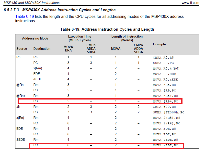

    在上面、您必须知道"Reta"是一个仿真 Mova @SP+、PC、它需要5个时钟。
    查看指令周期、可以看到其他指令占用时钟更多、例如 MOVA &EDE、PC。 为此、该指令不应位于地址0x45BFA 上
    最后说过、如果最后8个字是空闲的、或者不将其用于指令代码、那么它应该可以正常工作。 但是、"Reta"足以保持最后2个字的自由。 如果您可以确认、请告诉我。
