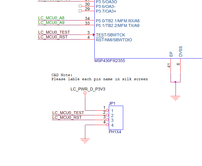

对 MSP430FR2355进行编程所需的最小引脚数是多少?
我在这里看到了我的选项:
JTAG (4线)
Spy-Bi-Wire (也是 JTAG 协议)(2线)
主 CPU 的编程和外部调试都需要此功能?
我还看到您可以通过 i2c 使用第58页上的引导加载程序、也可以使用2根导线。 对吧?
Loie
    您好 Louie、
    最小引脚数为 Spy-Bi-Wire。 这需要 TEST、RST、VCC、GND。
    引导加载程序实际上需要更多引脚。 它需要针对进入序列加上 SDA/SCL 的 TEST 和 RST。
    您好、Eddie、
    我想再次检查这是否正常:
    Loie
    尊敬的 Louie:
    是的、这看起来不错。
    哈。 请注意:不要忘记 RST 线路上的上拉电阻器(某些电容也会有所帮助、但 SBW 小于1.1nF)。 我想您已经有了它们、但它们未显示在原理图中、提醒您注意...
