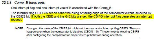

相比之下、《MSP430x5xx 和 MSP430x6xx 系列用户指南》中记录的比较器 B 外设的文档、文献编号:SLAU208P 2008年6月–2016年10月修订版、对于中断是否可以自行清除的确切问题、没有记录下来:
事实证明、他们是自助清算、我们花了一些时间才发现这一事实。  如果在线路之间读取、我假设可以读取突出显示的句子、表示"只要 GIE 被置位、并且 CBIE 和 CBIFG 或者 CBIIE 和 CBIIFG 都被置位、就会继续生成一个中断请求"、 但是、这当然没有在我身上跳出来、因为我熟悉比较器 A+的行为。

    您好、Atlanta,
    是的、您答对了、比较器_B 的中断标志不是自清零的、因为它们在 Comparator_A+中。
    话虽如此、我知道这可能会导致混淆、尤其是在开发人员非常熟悉 Comparator_A+的情况下。 因此、我将把您的建议带回到内部评估中、并将在 Comparator_B 的用户指南一章中明确说明该行为 我们还将评估如何创建逻辑图(如 Comparator_A+一章中所示)以突出显示该函数。
