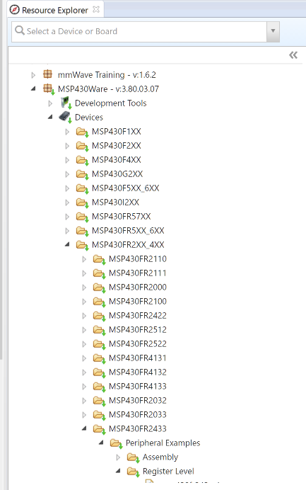

    你好,什洛米
    那么、您只想使用 eZ-FET 上的 UART 与 PC 通信吗? 如果是这样、您可以使用 Resource Explorer 中的 UART 代码示例。
    您好、Gary、
    它在哪里? 它是 IAR 的一部分、还是我可以下载它?
    Shlomi
    它在 CCS 中、您还可以在 msp2311' SDK 中找到 UART 示例代码: www.ti.com/.../getliterature.tsp
