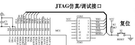

我尝试使用 MSP-FETU430IF 对 M430FE425控制器进行编程、但有一点是控制器板上只有7个用于 编程的引脚。
现在、我如何识别 MSP-FETU430IF 上14引脚 JTAG 目标上的7个引脚
电路板上的7个引脚按如下方式连接到控制器:
引脚1连接到控制器 62和63引脚
PIN2连接到控制 器1和64引脚
引脚3连接到控制器 59引脚
PIN4被连接至控制器 60引脚
引脚5连接到控制器 57引脚
PIN6被连接至控制器 56引脚
PIN7被连接至控制器 55引脚
PIN8被连接至控制器 54引脚
引脚9连接到控制器 58引脚
我必须在 JTAG 上使用哪些引脚以及如何连接到这9个引脚
请就此为我提供帮助
