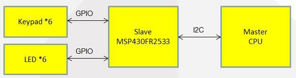

现在、我们使用 MSP430FR2533来实现键盘功能、下面是您首先检查的功能块。
我们需要通过主 CPU I2C 接口控制电容式触控按键和 LED 开/关。
我们如何实现 MSP430FR2533 I2C 功能? 是否有供参考的示例代码? 还是有其他建议方法?

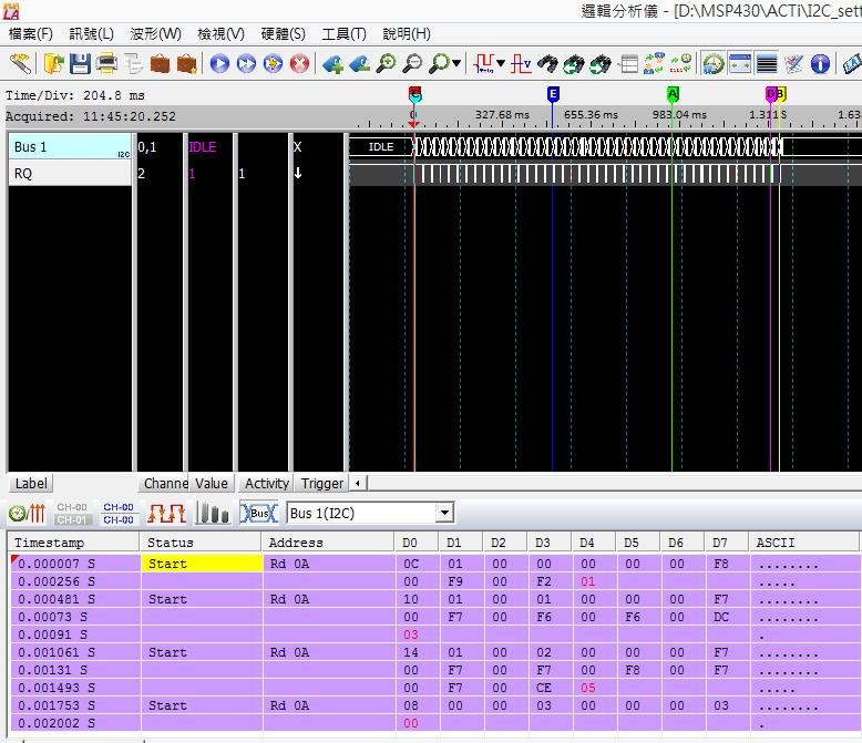

I2C 波形测量:

    尊敬的 Eric:
    请参见随附的示例。
    MSP430FR2633用作 IIC 从器件。
     -接收来自主器件的数据并打开/关闭 LED (主器件写入从器件)
     -如果从主器件获取读取请求(从从主器件读取)、则将按钮状态更改为更成熟
    e2e.ti.com/.../3515.E2E.zip
