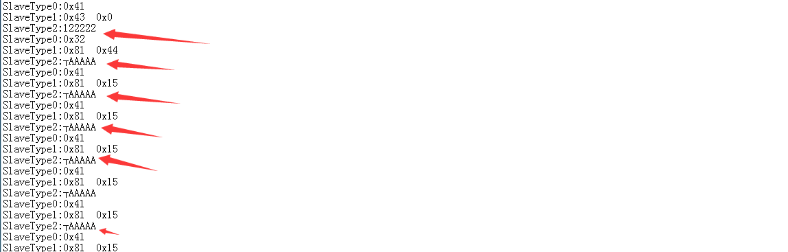

现在、我需要两个 EXP_MSP430F5529LP 开发板来验证 SPI 通信、一个主模式(运行 ti-RTOS)、另一个运行 SPI 从模式(没有 ti-RTOS)、现在我使用【MSP430F55xx_USCI_SPI_standard_slave】SPI 从模式的示例代码。
现在 、我发现 SPI 主模式在第一次读取数据时只是正常的、其余的则发生故障、您必须将从模式开发板复位一次才能读取正常数据。我不知道为什么? 现在只想将从模块板仿真为 SPI 闪存、谁有更好的建议?

    CRT 按如下方式返回数据、主 SPI 发送 CMD_TYPE_2_SLAVE
    ABC12^^
    AAAAA^^
    AAAAA^^
    AAAAA^^
    AAAAA^^
    AAAAA^^
    BBBBB^^
    ABC12^^//当我看来复位从机模块板时
    ABC12^^
    AAAAA^^
    AAAAA^^
    AAAAA^^
    AAAAA^^
    这看起来是主设备方面的问题、所以我不知道为什么重置从设备会修复它、除非您也要重置主设备。 即使是第一个事务也是错误的、应该是 ABCD12。
    您如何观察数据? 使用断点并检查主器件侧的缓冲器?
    此外、您能否使用我们的主示例代码检查这一点?
    您还可以查看此应用手册的 SPI 部分(第4节)、并确保主代码遵循建议。
    很抱歉、我昨天没有时间回复您。 我花了一天时间来验证 SPI 从模式和主模式通信。 你是对的。 的确、问题出在主器件端、 第一次数据为"ABCD12"时、您也必须重置主器件。
    1.--昨天我重新验证了没有 ti-Rios SPI 的从器件和主器件通信没有问题,我不明白为什么以前有问题。 如下所示
    2.-- 当我将 ti-RTOS 下的主器件更改为 SPI 时,我发现在读取和写入同一从器件模块时出现问题。 我现在读取的数据完全混乱、我不知道为什么!  尽管我知道当我使用 SPI 函数 SPI _Master_read_Byte ()读取 或写入从机模块数据时会出现问题。 但我不知道如何修改它!

    3.-最后。 我使用示波器检查 SOMIS、返回的数据与我打印的数据相同。 我对 SPI_transfer 函数有点困惑、该函数使用 DMA 而不是示例代码而不使用 TI-RTOS。 我不知道它是否由 DMA 引起、 如果是、如何更改 SPI_Master_Read_Byte ()和 SPI_Master_Write_Byte () 函数?
    -xC_mo

    我曾尝试阻止 printf 调用、但问题不在于 printf、 我今天使用逻辑分析仪查看了数据、 当时钟被 SPI 从机模块返回的数据偏移时、就会出现问题。  TI-RTOS 的 SPI 模块数据通过同一函数发送和接收(),我真的不知道如何处理它。

    无意识地、我已经解决了我的问题、现在花时间更新状态并提交我的解决方案。
    问题1: 我发布的图片是右移17个时钟。  实际上,由于其他原因,1个时钟偏移和2个字节(16个时钟)是一个问题。 有关如何解决时钟偏移问题、请参阅以下链接
    https://e2e.ti.com/support/microcontrollers/msp430/f/166/t/616900?tisearch=e2e-sitesearch&keymatch=msp430%20spi
    issu2 : 2字节(16时钟) 偏移。  我不知道如何操作、但我希望我发布的代码能帮助那些与我有同样问题的人。
