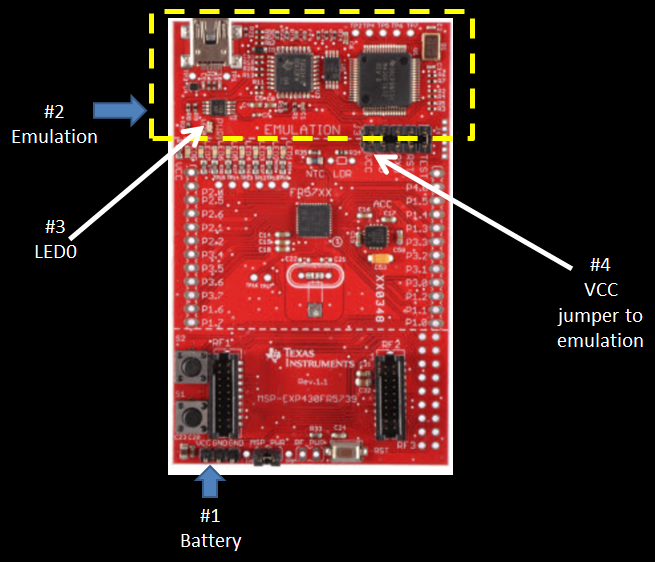

我最近购买了 MSP430FR5739。 我有以下问题要问。
首先、请允许我描述一下我的设置。
从 USB 下载程序后、我断开 USB 并使用电池从#1为电路板供电。
问题1. 由于我已经下载了已编程的程序、我不再需要电路板的#2仿真部件、对吧? 我想要隔离仿真的原因是、我正在尝试测量功耗、仿真器件上有一个 LED0 (#3)会影响总体功耗。
因此、我尝试断开 VCC 跳线#4。
但是、一旦我断开该跳线、MSP 将不再工作。
问题2. 为什么会这样? 跳线#4仅用于为仿真器件供电?
供参考、我随附了我下载的代码。 谢谢你。

    您好、LzBone、
    请移除#4上的所有跳线。
    灵
    您好、Ling、
    在我从#4中移除所有跳线后、它现在按预期工作。
    非常感谢您的友好帮助。
