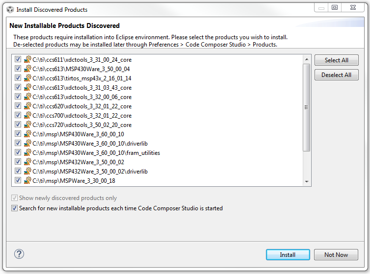

    Tomasz、您好!
    在 CCS V8安装期间、您可以从下拉菜单中选择是否在"ti"或"CCS800"文件夹内安装"ccsv8"文件夹(以及其他文件夹)。 我通常选择第二个选项。 此外、在安装过程中、将检测到可安装的产品(假设位于"ti"文件夹中)、并询问您是否要将它们安装到新的 Eclipse 环境中。 在安装后、也可以通过转到"Preferences"> Code Composer Studio >"Products" in CCS 来执行此操作。
