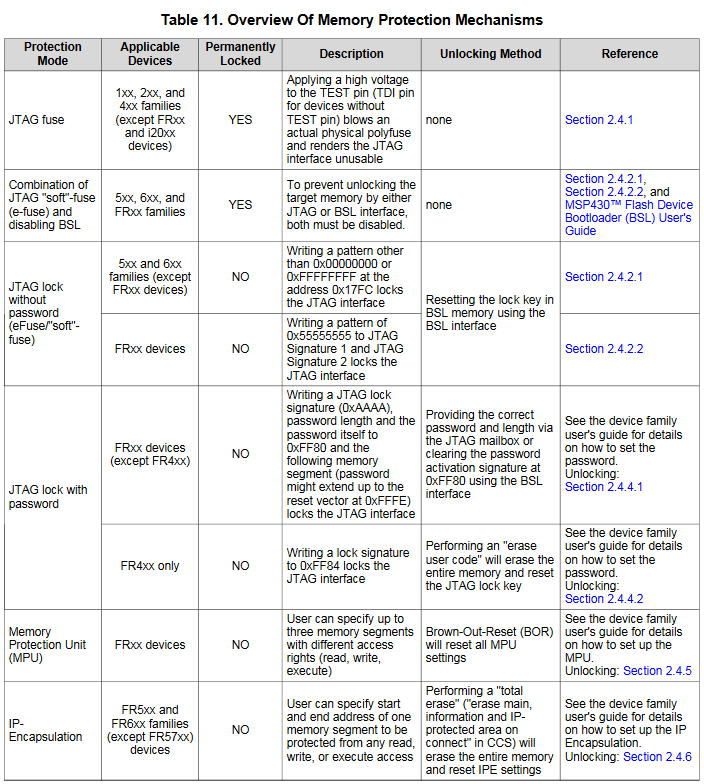

我们使用 MSP 430 FET UIF 编程器和 Lite FET-Pro430 Elprotronic 软件对 MSP4306736 MCU 进行编程。 对于大约10%的 MCU、我们面临安全保险丝熔断问题、无法与 MCU 通信。
  1. 是否可以撤销此状态? 如何实现?
  2. 除了手动触发之外、还有任何其他触发保险丝的可能性、例如 ESD (静电放电)。 如果是、如何检测相同的物体、这可能是因为高湿度。
谢谢您、
Ugra
    MSP430F5xx/6xx 器件上的安全 JTAG 熔丝位于受保护 BSL 区域的末尾。 通过使用 BSL 将保险丝值覆盖为0、可对其进行熔断。 这里对此进行了说明...  forum.43oh.com/.../

    除了手动触发软件之外、是否存在任何可能导致保险丝熔断的硬件或环境条件?

    您好、Ugra、
    正如 zrno soli (228909)正确指出的、MSP430F5xx/6xx 器件的 JTAG 安全保险丝被视为"软保险丝"、而不是1xx、2xx 和4xx 系列中的物理 JTAG 安全保险丝。 这些不同类型的存储器保护机制可在 《使用 JTAG 接口进行 MSP430编程 》用户指南(SLAA320)中的表11中找到。 考虑到这一点、我怀疑硬件事件会锁定此"软保险丝"。 我更担心的是、您的应用程序代码正在将某个值(不是0或0xFFFFFFFF)更改/编程到 BSL 存储器末尾地址0x17FC 至0x17FF 的 JTAG 安全锁定密钥。
    James
