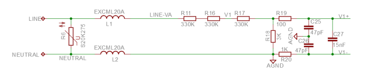

AVSS 的正确用法是什么?
数据表似乎意味着它应该为0V -以某种方式连接到 DVSS、这是我所期望的。
但是、参考设计 TID0-SINGLEPHASEMETER 似乎显示 AVSS 和 DVSS 之间没有连接(在原理图和光绘文件上都是如此)。
