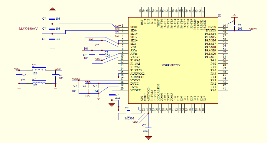

SD24采样值 将随电源变化而变化、并在低功耗模式下工作、ADC 配置为单模式、来自内部基准的电压基准  1.151V。 长时间工作后、电池和电压的功率将会降低。  大家好、团队有什么建议吗? 非常感谢。

    您好 James、
       非常感谢。 初始化代码和采样原理图块如下所示:

    您好 Frank、
    感谢您提供原理图和其他详细信息。 我想您看到的是电源电压变化时测量值的变化。 是这样吗? 嗯、理想情况下、电源电压不会改变。 假设您在一个电源电压下校准器件、如果电源电压发生变化、则您的校准因数关闭。
    这是电源监控还是电能测量应用/项目?
    James
    MSP 客户应用
    您好 James、
    感谢您的建议。 客户想知道内部基准电压为什么是固定电压、但采样值会随电源电压的变化而变化。 原理图和代码是否有误?
    客户应用是压力变送器、直接使用锂电池供电。
    您好 Frank、
    当 SD24REFS = 1时、SD24_B 模块使用内部基准。 在 MSP430F6736数据表的第73页、您可以找到当 VCC 变化并且使用了内部基准(SD24REFS = 1)时引入的增益和偏移误差。 单位为"%/V"。
    此外、在第71页、我们建议 VREF 有一个100nF 的负载电容器。
    James
    MSP 客户应用
    您好 James、
    感谢您的建议。客户在为 MSP430F6736供电之前放置了一个 LDO 并解决了问题。
