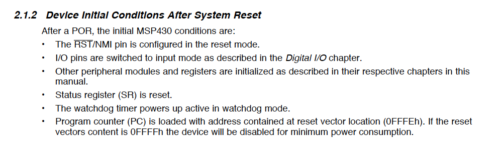

大家好、
 我们在项目中使用 MSP430G2333。
 我们的软件团队在购买后首次通电时需要引脚状态(悬空/三态/高/低)。
我们需要所有引脚的这一详细信息。
请尽快提供。
Safir Ahamed
    用户指南第2.1.2章对条件进行了说明。 http://www.ti.com/lit/slau144
    正如您看到的、I/O 引脚被设置为输入模式。
