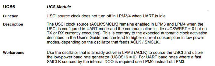

    感谢您的详细博文。 我怀疑此问题与 MSP430F5438A 的 USC6勘误表有关、下面对其进行了介绍。
    F5438A 上可能发生的情况是、当进入 LPM3时、SMCLK 不会关闭。 因此、这将解释为什么在该器件上未观察到该问题、因为 SMCLK 由于已经在运行而不具有任何启动时间相关性。 在 F5659上、此勘误表不存在、因此问题很可能是由于 LPM3的启动时间所致、因为 SMCLK 实际上处于关闭状态(与 F5438A 不同)。

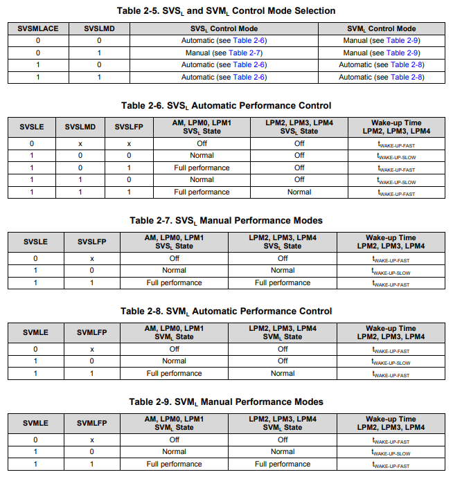

    在数据表的第21页上、这些模式之间的一个差异是在 LPM2/LPM3中 DCOCLK 被禁用、但在 LPM0/LPM1中不被禁用。 唤醒时间取决于低侧监控器(SVSL)和低侧监控器(SVML)的性能模式。 当 SVSL 和 SVML 处于全性能模式时、或者在 AM、LPM0和 LPM1模式下运行时被禁用时、最快唤醒时间是可能的。 在 LPM2、LPM3和 LPM4中运行时、SVSL 和 SVML 有多种选项可供选择。 请参阅《MSP430x5xx 和 MSP430x6xx 系列用户指南》(文献编号:SLAU208)中的电源管理模块和电源电压监控器一章。
    此外、在调试时、从 LPM2、LPM3和 LPM4唤醒的时间可能会因 TEST/SBWTCK 而异。 当 TEST/SBWTCK 引脚为高电平时、与 SVSL 和 SVML 设置相关的所有延迟都无效、并且器件在 t (快速唤醒)内唤醒。

    您在我的上一篇帖子中看到了我的问题吗? 您是否在全性能模式下运行? 当 SVSL 和 SVML 处于全性能模式时、或者在 AM、LPM0和 LPM1模式下运行时被禁用时、最快唤醒时间是可能的。 在 LPM2、LPM3和 LPM4中运行时、SVSL 和 SVML 有多种选项可供选择。 请参阅《MSP430x5xx 和 MSP430x6xx 系列用户指南》(SLAU208)中的电源管理模块和电源电压监控器一章、尤其是第2.2.9节 SVS 和 SVM 性能模式和唤醒时间。
    请检查您的模式/设置、并将其与 SLAU208的表2-5进行比较。 您的唤醒时间可以设置为慢而不是快。

    我们已验证我们是否正在使用您在上表中发布的设置。 我们仍然无法响应9600波特的轮询。 为了测试操作、我们在进入和退出低功耗模式时切换引脚。 在示波器上、我们可以看到引脚的状态、它似乎在响应轮询时上升、但 MSP 不会回复。
