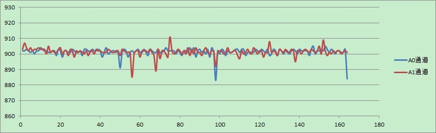

我的客户正在使用 MSP430FR2111设计智能电网控制板。 在调试期间、他们发现当启用 LPM3时、A0通道上将出现错误的偏移。 您可以按如下方式找到它们的代码和测试结果。
  一个带有电阻分压器的干电池被连接至 A0和 A1通道。
启用 LPM3时、代码如下
InitAdc10 (ADCSSEL_0);
AdcVoltageRef (使能);
InitTimerB00 (8);
_bis_SR_register (GIE);
while (1)
IF (AdcFlg)
FaultCalculate();
AdcFlg = 0;
_bis_SR_register (LPM3_bits | GIE);
结果如下图所示。
如果 MSP430一直被设定为激活模式、代码如下。
AdcVoltageRef (使能);
InitTimerB00 (8);
while (1)
//if (AdcFlg)
// FaultCalculate();
// AdcFlg = 0;
//_ bis_SR_register (LPM3_bits | GIE);
结果如下。
您是否愿意提出根本原因? 谢谢。

    您好、Young、
    感谢您发布此问题。 您能否提供以下问题的更多信息?
    1. 客户项目的阶段是什么? 大规模生产或开发?
    2. 故障率是多少? 您测试了多少个器件? 是否仅在某些器件上观察到该问题(例如、只能在已知故障的客户退货器件上重现问题)?
    3. ADC 基准电压是多少? 进入 LPM3时、您是否发现了相关的基准电压或电源变化?
    此外、为了进一步调试 、可能需要原理图和整个代码。
