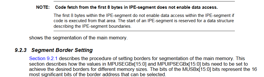

    Joe、您好!
    我构建并运行了您的代码片段、我相信您正面临以下限制:
    此信息位于系列 用户指南 第9.2.2节中。
    由于 SET_VALUE ()函数链接到0x4400,并且分区设置为0x4400,因此设置0x0123的写入操作永远不会完成,这是正确的行为。  这是因为写函数存在于保护区域的前8个字节中、因此它不能访问数据。  这会将 IPE_VALUE 变量的默认值保留为0xFFFF。  然后、当您读取它时、读取是成功的、因为读取函数位于前8个字节之后。  因此、它可以正确读取0xFFFF、而不是0x3FFF 的错误返回。  您可以通过将 IP 边界起始地址设置为较低(这很有趣)但不是有效用例来使其正常工作。
    根据 以下示例、我可以在 MPUIPSEGB1 = 0x4400时通过在受保护区域的开头添加一个虚拟8字节填充来使代码正确运行:

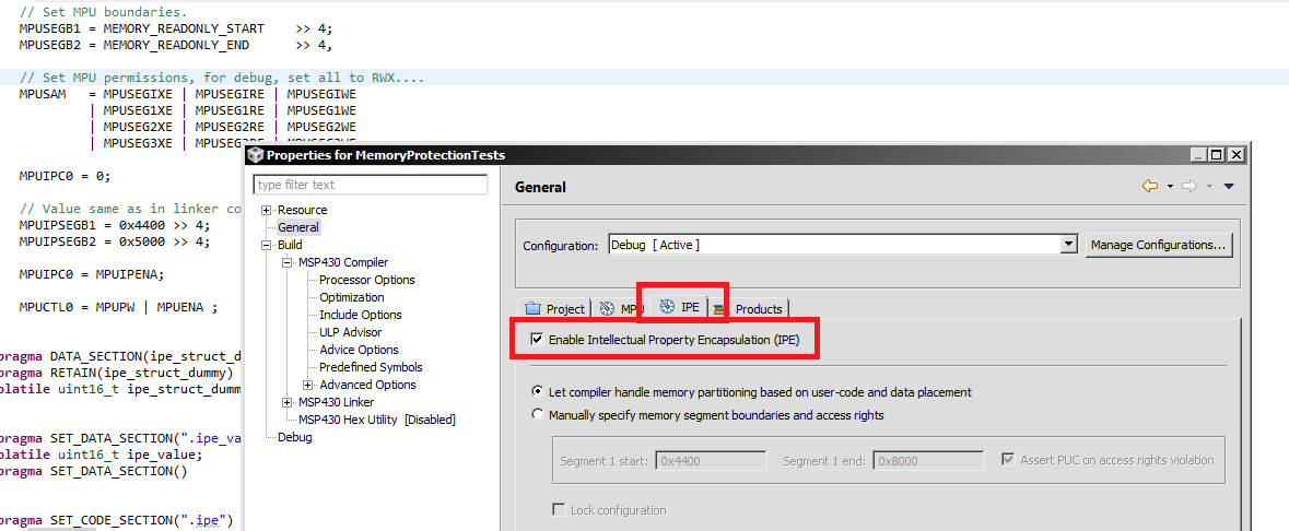

    我不确定您在使用实现方案时要实现什么、但我强烈建议您考虑让 IDE 为您配置所有 MPU 设置-这涵盖了几乎所有用例并为您处理所有设置。  您只需告诉它所需的地址范围、或让它自动配置。  我还可以通过选中工程属性中的复选框来使代码以这种方式运行(请参阅下图)。
    CCS 将为您配置初始化结构、并将其放置在前8个字节中。  那么、您完全无需担心任何 MPU 寄存器配置。
    Walter
    感谢 Walter、他按描述的那样工作。 非常感谢您的支持质量和速度!
