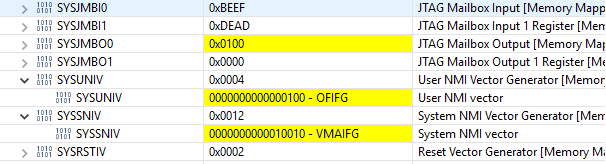

    由于我在任何地方都看不到任何中断被启用、我的第一个猜测是 NMI。 SYSSNIV 和 SYSUNIV 说什么?
    不确定对这些寄存器有什么期待、以前从未处理过...
    更新了:根据我的读数、有一个振荡器故障 IFG 和一个空的存储器访问 IFG。 因此、我更改了两次时钟、一次根本没有配置(因此默认值将生效)、另一次使用软件调整示例。 他们都不起作用。 至于 VMAIFG、我不知道我可以做什么。
    我不太确定 VMAIFG 是如何出现在 SYSSNIV 中的、因为(根据惯例、至少) XXIV 寄存器只包含已启用的 IFG、并且我看不到 VMAIE 在任何位置被置位。
    话虽如此:我发现更令人不安的是,SWI2C 库正在查看的未初始化字段的数量--即使在使用 SLAA703示例 main()程序时也是如此。 发生故障的代码片段位于 SWI2C_ReadData 中、但您没有要求它读取任何内容、表明 numReadBytes (意外)不为0。 该函数使用尚未初始化的 readBuffer 指针存储字节(hmm、听起来像是 VMAIFG 的配方)。
    如果您将 myTransaction 设为全局变量、会有什么变化吗? 只是截取、对于原本未使用的字段、看起来像0是可以的。
    [引用用户="Bruce McKenney47378]\n 如果您将 myTransaction 设为全局变量、会有什么变化吗? 只是截取、对于原本未使用的字段、看起来像0是可以的。
    出于某种原因、代码以这种方式工作-在 numReadBytes 中输入0或将 myTransaction 设置为全局-(谢谢 btw)!
    编辑:发现全局变量初始化为0。 遗憾的是 、如果 没有这些修改、slaa703.pdf 中提供的示例代码将无法正常工作。
    是的、simple_example.c 不正确(我想这就是您得到它的位置)。 我想如果你把它从加电状态中运行、在堆栈任何脏东西之前、它"有效"、但它似乎可以使用更多的练习。
