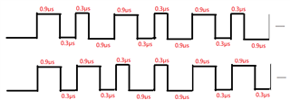

    但是、如果我想控制需要生成不同波形来改变光颜色的光。
    波形、如下图所示。
    可以创建还是不可以创建?  如果可以、我应该怎么做?
    谢谢。
    以常规方式调整 GPIO 输出。 无需 RTOS。 您是否出于其他原因需要 RTOS、或者您只是假设 RTOS 是实现此目的的方法?

    大约800kHz PWM、每个周期之后需要更改下一个周期的占空比。
    我找不到任何描述 RTOS 系统速度限制的文档。
    谢谢。

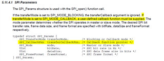

    您好、Zheng、
    您能尝试更改一下
        spi_master_Params.transferMode = SPI_MODE_CALLBACK;
    更改为
        spi_master_Params.transferMode = SPI_MODE_BLOCKING;
    根据 TI-RTOS 用户指南:
    Brandon Fisher
    您好、Brandon、
    我更改为 SPI_MODE_BLOCKING、这是可以的。 系统不会保持  SPI_TRANSFER (SPI_MASTER、&spiTransaction)。
    无法设置 SPI_MODE_CALLAR 是否是 RTOS 限制、对吧?
    谢谢。
    您好、Zheng、
    [引用 userid="259746" URL"~/support/microcontrollers/msp-low-power-microcontrollers-group/msp430/f/msp-low-power-microcontroller-forum/1180184/msp430f5529-msp430f5529-how-can-i-create-a-timer-on-rtos/4455178 #4455178"]
    [/报价]
    我找不到任何文件记录了 TI-RTOS 中的已知限制、但您的代码结构似乎更适合阻止模式。 如果您使用回调模式、while (1)循环将尝试启动其当前写入的多个 SPI 传输。
    在回调模式下、您还必须具有已定义的回调函数。 根据 TI-RTOS 用户指南:
    我认为如果未定义、此参数将默认为 NULL。 我不确定在带有 NULL 函数指针的回调模式下使用此函数会导致什么确切的行为、但看到您的代码挂起不会超出可能的范围。
