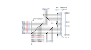

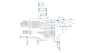

    这是如此的有线、有如此大的差异。 您能帮我分享原理图和迷人的设计中心配置文件吗?
    您好、Gary、
    随附原理图和配置文件。
      e2e.ti.com/.../0724.CAPT_5F00_UserConfig.c
    此致。
    Ryu

    您好、Gary、
    感谢您的回复。
    感谢您确认。
    我尝试了不同的东西、这似乎是由于 GND 模式被放置在开关电极的另一侧。
    当我断开此 GND 时、器件开始稳定工作。
    您知道这种情况的发生原因吗?
    此致。
    Ryu
    GND 将影响寄生电容。 如果过大、可能会导致您面临的问题。
