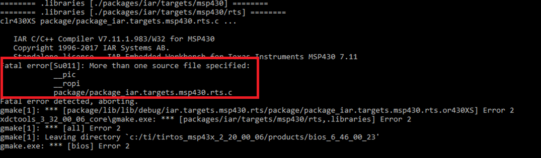

    昨天、我尝试通过修改编译配置文件(BIOS.Bld 和 drivers.Bld)来重建 TI-RTOS。
    VAR ccOpts ={
    "IAR.targets.MSP430.MSP430X_small":"-ropi",   //-ropi 已添加
    但是、编译会停止、并显示以下一些错误消息。 似乎不支持编译器选项关键字"--ropi"、"__pic"或"__ropi"。
    在这两个.bld 文件中添加编译器选项是否正确? 如果是、关键字是什么??
    非常感谢。
    艾伦

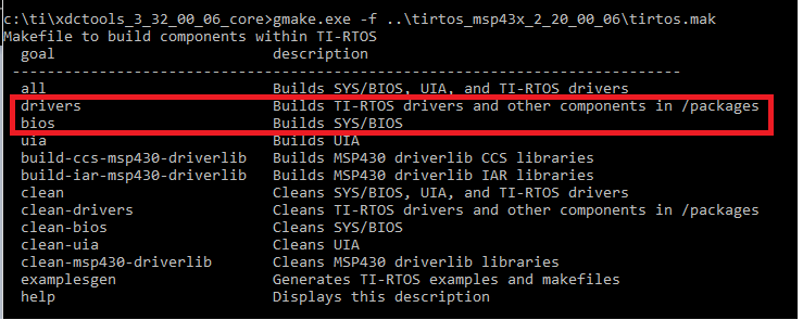

     另一种可能的解决方案是通过正确的编译器选项重新配置 BIOS、但我还找不到适用于 PIC 或 ROPI 的选项。
    您好、Allen、
    我已重新创建了您的链接问题。
    我认为您需要使用该选项重建 driverlib/驱动程序。
    我认为最简单的方法是将文件(driverlib 和驱动程序文件)直接添加到您的项目中、以便链接器无需查找符号。 构建过程需要一段时间、但这是查看问题是否出在的最低努力方法。

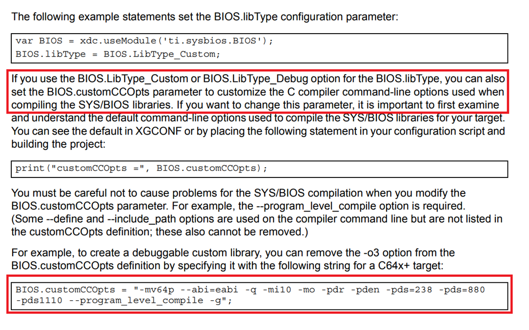

    1) 1)对于您的第一个重建 driverlib/驱动程序的建议、我已成功地使用--ropi 选项重建 BIOS.o、方法是在.cfg 文件中添加此编译器选项。
    BIOS.libType = BIOS.LibType_Custom;
    BIOS.customCCOpts +="-ropi";

    到目前为止、我还不幸运地使用该选项重建这些库、您是否尝试将"-ropi"添加到此文件的"配置文件"部分:?
    C:\ti_tirtos_msp43x_2_20_00_06\products\BIOS_6_46_00_23\packages/IAR\targets\MSP430\MSP430X_small.XDC

    因此、我们能够在配置中将错误固定下来、并且我们需要解决以正确传递标志的问题。 变通方法是修改路径为:\ti\tirtos_msp43x_2_20_00_06\products\BIOS_6_46_00_23\packages/IAR\tools\configuro\的 Main.xs 中的 getCompileOpts 函数
    此函数删除了所有非-D/-I 选项。 您需要允许返回 ropi 标志、这可以简单地添加:
    //硬编码 ropi 标志
    Copts +="--ropi";
    退货(复印);
    遗憾的是、内核设计为不独立于位置、因此这会导致几个编译错误、如下所示:
    此对象的地址不能用于静态初始化
    __far__ const XDC_runtime_Types_Base XDC_runtime_ISystemSupport_Interface_Base_C ={(void*)&XDC_runtime_IModule_Interface_Base_C};
    我被告知、通常使用一个小型应用程序来编译内核更有意义、该应用程序会跳转到独立于位置的代码应用程序。 我们需要了解更多有关您的设计的信息、以进一步提供帮助。
