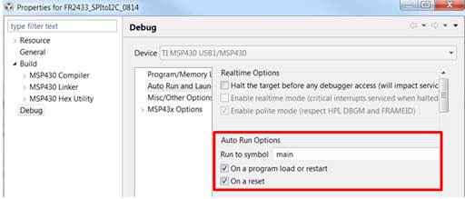

    您好、Wayne、
    您看到代码以 c_int00_noargs_noexit()开头的原因可能是 CCS 调试设置。
    请确保您的调试自动运行选项被设置为从 main()开始如果它们没有被设置为从 main 自动运行,那么代码将始终从 c_init 开始。
    是的

    我们的 CCS/JTAG 设置与您之前的帖子相同。
