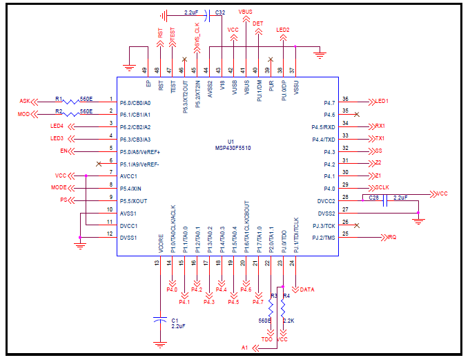

我们在项目中使用 MSP430F5510IRGZR 微控制器。 我们在内部3.3V-LDO 操作方面面临着问题。 每当我们使用5V 电源为微控制器加电时、其内部 LDO 输出会降至2.8V 而不是3.3V。 我们已使用其内部 LDO 输出为微控制器的 AVCC 和 DVCC 引脚提供3.3V 电压。
我们从一侧采取的步骤是
1) 1)我们在 VCORE、VBUS 和 VCC 引脚上使用了相同值的电容器。
2) 2)我们已保证输入电源(+5V)不应存在任何变化。 即电源是恒定的。
请尽快为我们提供相关指导。
Dipesh
    您从 LDO 汲取了多少电流?
    我们尚未将任何外设连接到控制器、只有微控制器 VCC 引脚连接到 LDO 输出。 在+5V 直流电源下、电流消耗为10mA。

    "已连接"是指您在外部建立连接、还是使用内部连接?
    请显示原理图。
    VUOVLIFG 是否被置位?
    否、它未从外部连接。 我将共享控制器侧原理图供您参考。
    VUOVLIFG 标志不置位。
    µF 表建议220nF 而不是2.2 μ F。
    无论如何、10mA 的功耗来自哪里? 您是否将任何 GPIO 引脚配置为输入、或将其保留在默认配置中? 如果是、是否有任何连接到它们的设备?
    在此、我想通知您、我将无法对控制器进行编程。 我为控制器提供+5V 直流电源、它消耗10mA 电流、其 LDO 输出低至2.6-2.8V、而不是3.3V。 由于控制器未编程、因此没有引脚配置为输入。

    不同电源轨的不同电容值超出规格。 有关 VCORE、DVCC、VBUS、VUSB 和 V18电容值的确切规格、请参阅器件数据表。
    对于特定于 USB 的硬件、您可以在以下文档中查看推荐的 USB 硬件设计实践。 http://www.ti.com/lit/slaa457
    VCORE 需要为470nF
    与 VCORE 相比、DVCC 的最小比率为10、但通常建议引脚附近为0.1uF、电源线附近为10uF。
    VBUS = 4.7uF
    V18 = 220nF
    VUSB = 220nF
