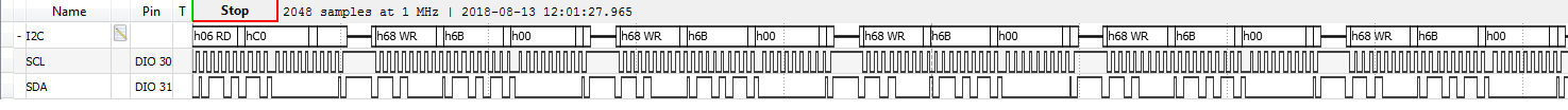

在这里、我没有问题、使用逻辑分析仪、我可以看到发送的数据正常。
当我尝试发送超过2个值时、出现问题、在本例中({0x6B、0x00、0x3B}):
while (1)
I2CMasterSlaveAddrSet (I2C1_base、slave_address、false);
while (I2CMasterBusy (I2C1_base)){};
I2CMasterDataPut (I2C1_base、sendData[0]);
I2CMasterControl (I2C1_base、I2C_MASTER_CMD_BURST_SEND_START);
pui32DataRx[0]= I2CSlaveDataGet (I2C1_base);
I2CMasterDataPut (I2C1_base、sendData[1]);
I2CMasterControl (I2C1_base、I2C_MASTER_CMD_BURST_SEND_CONT);
pui32DataRx[0]= I2CSlaveDataGet (I2C8_BASE);
I2CMasterDataPut (I2C1_base、sendData[2]);
I2CMasterControl (I2C1_base、I2C_MASTER_CMD_BURST_SEND_FINISH);
SysCtlDelay (1000);
在逻辑分析仪中、我得到了以下结果:
如您所见、数据帧没有0x6B、是否有人知道导致此问题的原因是什么?
还有一点、正如我说过的、MPU6050工作正常、我以前使用的是 TM4C129、MSP432和 Arduino 板、所有这些都不使用 ISR。
谢谢。
    Josue、
     在第二组代码中,您在执行 I2CSLaveDataGet ()之前发送数据,而无需等待数据被发送出去。 我认为这会缩短数据传输时间。  查看 i2c_mastermode_simple_transfer.c 示例。 在其中,您将在 I2CMasterDataPut()/ I2CMasterControl()命令之后看到以下内容:
        /*等待发送所有字节*/
        while (setI2CState = I2C_MASTER_TX)
    如果删除 I2CSlaveDataGet (),这是否解决了您的问题?
    -Bob L.
