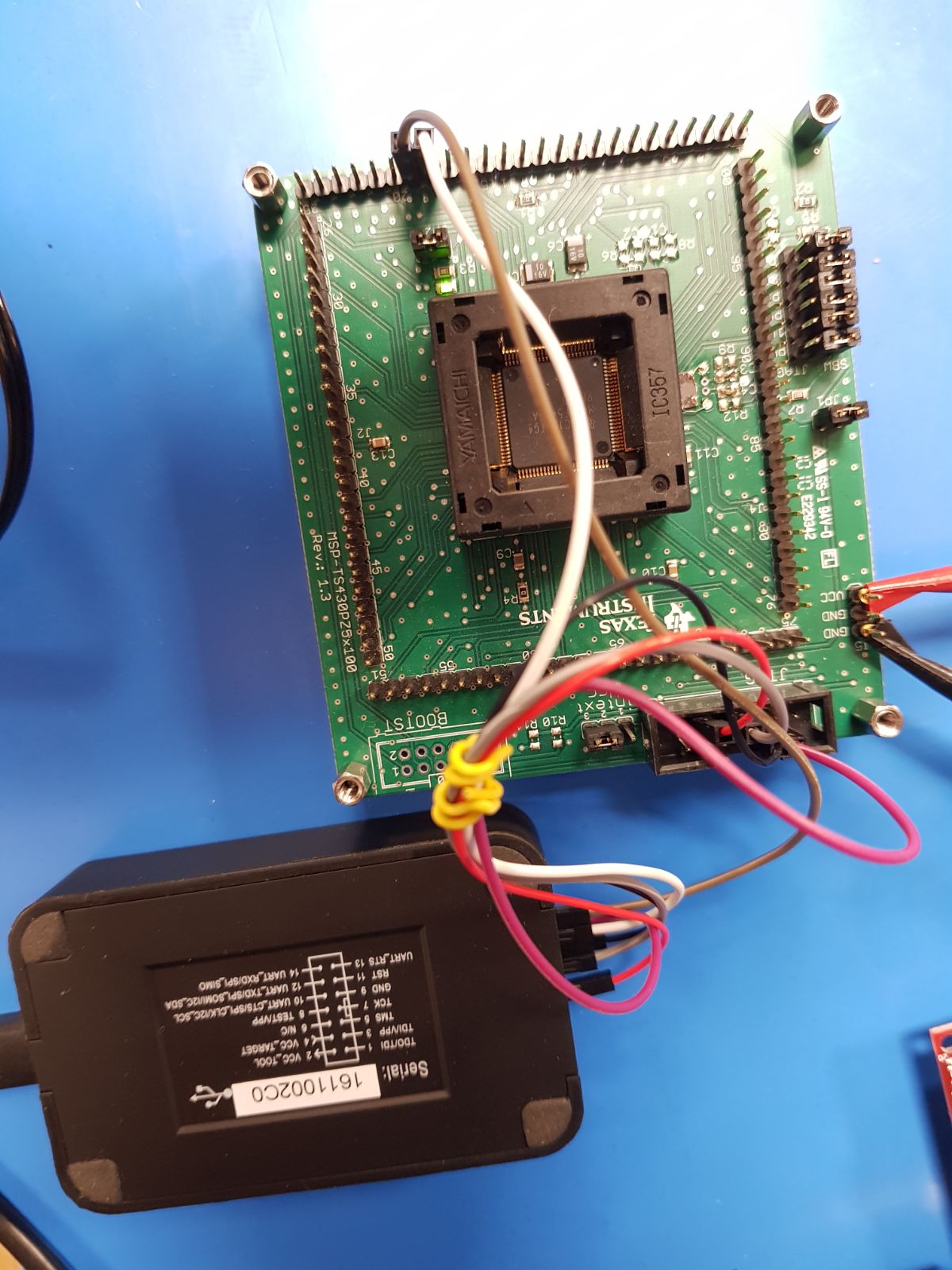

    下面是我将 MSP-FET 与目标开发板 MSP-TS430PZ5x100连接的详细信息:
    MSP-FET     目标开发板(JTAG)
    测试         测试
    RST         RST
    UART_TXD     P1.1/引脚18
    UART_RXD     P1.2/引脚19
    VCC_TARGET VCC_TARGET
    GND         GND
    我还将目标板的图像与 MSP-FET 相连。
    如果您需要我提供的其他详细信息、请告诉我。
    谢谢、此致、
    Ankit
    Ankit、您好!
    MSP-FET     目标开发板(JTAG)
    测试         测试
    RST         RST
    UART_TXD     P1.1/引脚18
    UART_RXD     P1.2/引脚19
    GND         GND
    我们从 MSP.FET 中使用的 VCC 引脚应为引脚2 VCC 工具。
    我认为这将修复您的设置:)

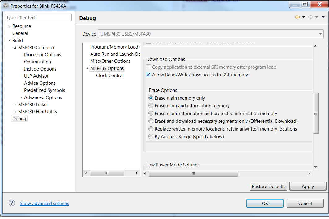

    1. 从 FET 打开 CCS 连接 JTAG
    2. 右键点击您的项目、转到"Project Properties"。
    3. 在最左侧的菜单列表中、选择"Debug"、然后在其旁边的列表中、选择 MSP43x Options。 在其旁边、选择"允许对 BSL 存储器进行读/写/擦除访问"
    4. 运行调试模式

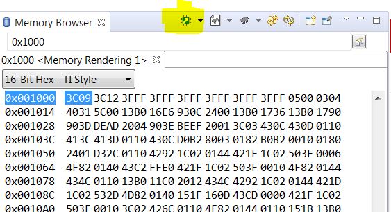

    5. 暂停调试模式
    6. 转至菜单栏"View"、然后转至"Memory Browser"

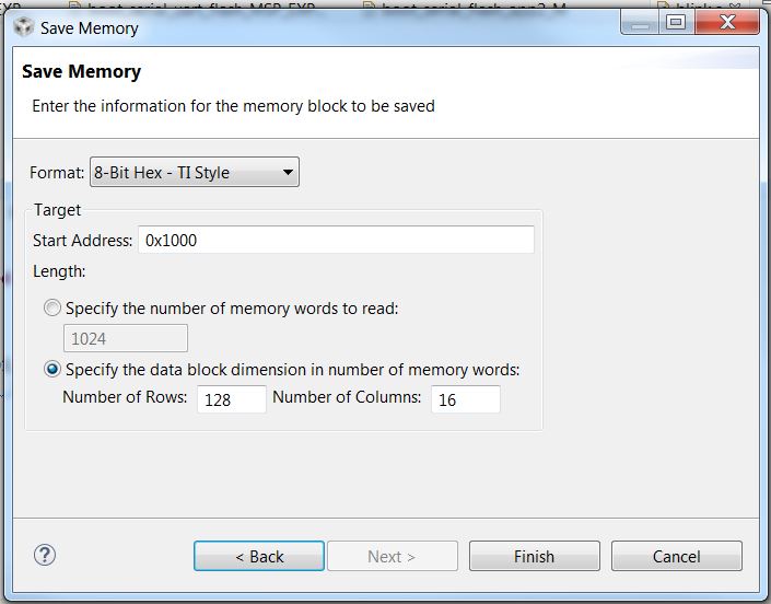

    7. 输入值地址0x1000。 这是对 BSL 进行编程的位置
    8. 单击绿色箭头按钮和"Save Memory"
    9. 放置您的文件位置以使用文件类型二进制文件保存存储器读数
    10. 然后放入这些参数
    11. 将您的结果与我的附件进行比较
