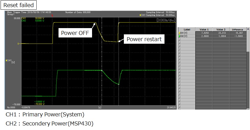

【现象】
它们关闭系统板的初级侧电源(24V)、并降低次级侧微型计算机的电源(约3V)。
当次级侧的电源降至1V 至2V 附近并打开初级侧电源时、MCU 进入不可移动状态。
如果在再次打开电源时次级侧电源处于1V 至2V 之外的范围内、MCU 不会变为不可移动状态。
如果通过向 RST 引脚插入一个低电平信号来复位处于不可移动状态的 MCU、则 MCU 的不可移动状态被取消。
当低电平信号被输入到 RST 引脚并复位时、不可移动状态被取消。
当 MCU 首次处于不可移动状态时、MCU 不会从"system_pre_init"进行处理。
当整个电路板的消耗电流不可移动时、它会增加。
(正常状态下约为800uA、不可移动状态下约为2.5mA)

    1.这是围绕 BOR 电压的、所以正如测试条件提到的、它是否确保了下降和上升时间快于3V/s?
    MCU 复位的成功和失败均低于3V/s
    以下是客户测量的结果。
    [断电→上电时的上升速度在1-2 V 左右]
    电源系统 A (复位后 MCU 不可移动状态):2.13V/s (典型值)
    电源系统 B (复位后 MCU 正常状态):2.68V/s (典型值)
    [上电时断电→下降速度约为1-2 V]
    电源系统 A (复位后 MCU 不可移动状态):0.52V/s (典型值)
    电源系统 B (复位后 MCU 正常状态):0.49V/s (典型值)
    [从0V 上升速度]
    电源系统 A:5.55V/s (典型值)
    电源系统 B:6.09V/s (典型值)
    MCU 均正常
    2.我假设任何端口中断都不正确?
    我们尝试了端口1的中断。
    但是、不可移动的微型计算机不接受中断。
    3. RST 引脚是否在跟踪电源的同时跟踪?
    当 Vcc 达到2.5V 时、我们确认 RST 引脚为低电平。
    波形如下。
    5. DVSYS 和 VDSYS 是否已连接?
    是的。
    DVSYS 和 VDSYS 已连接。
    确认后、我希望在问题1中听到一些内容。

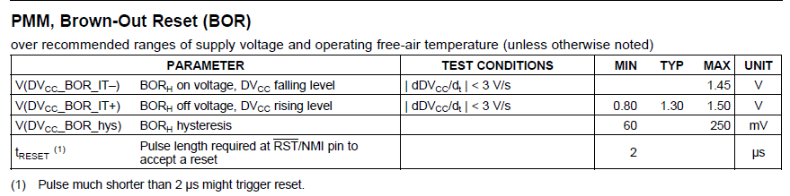

    感谢您对此给予的关注。 我认为上升时间规格在这里被误解了。 电源必须快于3V/s 和更慢。
    在本例中、条件违反了此处的规范。  如果可能、客户可以尝试将电压斜升至3V/s 以下、以查看行为是否不是明显的?
    Dietmar
    您好、Dietmar
     >我认为上升时间规格在这里被误解了。 电源必须快于3V/s 和更慢。
    数据表中规定了"必须快于3V/s "?
    请显示它是否存在。
    此致。
    Cruijff
    您好、Cruijff、
    测试条件部分的掉电复位(BOR)规格中提到了该特性。 此处提到 BOR 参数是在低至3V/s 的速度下测试的、但斜坡不会更慢。 此外、从逻辑角度来看、如果 slop 太慢、很难达到某个阈值。 它就像使用正常比较器一样。
    因此、必须计算电源的压摆率、以确保 BOR 电路正常工作。
