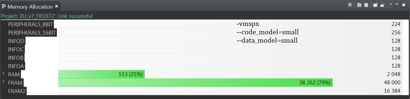

大家好!
1) 1)清除 CCS 8.1.0的安装
2) 2)创建"simple main.c program:
#include
* main.c
int main (void)
WDTCTL = WDTPW | WDTHOLD;//停止看门狗计时
器返回0;
2)编译此代码:-vmsp --code_model=small --data_model=small -O4 --opt_for_speed=5 --use_hw_mpy=32 --include_path="C:/ti/ccs8/ccsv8/ccs_base/msp430/include --include_path="C:/alex/ti/workspace_v8/ZU_v7_FR5972 --include_path="C:/ti/ccs8/ccsv8/tools/compiler/ti-cgt-msp430_18.1.3.LTS/include --use_hw_erratias=u=us_support=us_errati_atia-us_atia-display_off-us=us_erratina-us_support=us_errati_ati_atia-us=us=us_code_display_guia-us=us_erratina-us_off-us_code_display_cp2=us_support=us_erratina-us_atina-us_off-us_erratina-us_support=cep=us_errani_cp
链接器标志:-vmsp --code_model=small --data_model=small -o4 --opt_for_speed=5 --use_hw_mpy=32 --advice:power-advice:hw_config=all --define=_sp430FR5972_--define=_support/capsility=/ti/ccs8/ccsv8/ccs_base/msp430/lib/5xx_6xx_FRxx /ti/ccs8/ccsv8/ccs_base/msp430/lib/FR59xx /ti/ccs8/ccsv8/tools/compiler/ti-cgt-msp430_18.1.3.LTS/include --ipt_ipt_cpu_off-upd_cpu_ature=-up_cpu_ature=-ment-track_up_up_codest-/ti/ccs8/ccsv8/ccs_base/msp430/include /ti/ccs8/ccsv8/tools/compiler/ti-cgt-msp430_18.1.3.LTS/lib --ature=cature=-up_up_up_up_cpu_ature=ine-ment-track_codest-up_up_up_up_codest-up_ine-over-dag-over-dag=cine-over-dag_codest-up_cpu_up_codest-ature=ine-si-f_codest-ature=cine-ov_cpu_codest-ine-ov_up_codest-ature=cine-ex-ine-ov_codest-
结果- 7个错误
****为项目 ZU_v7_FR5972构建配置版本**"C

>>编译失败
makefile:143:目标'ZU_v7_FR5972.out'的配方失败
未定义的第一个引用
符号 文件中
MPUSEG
_mpusam
_mpuseg
错误#10234-D:未解析的符号仍然
存在错误#10010:链接期间遇到错误;"ZU_v7_FR5972.out"未生成
gmake[1]:***[ZU_v7_FR5972.out]错误1
gmake:***[All]错误2
makefile:139:目标'All'的配方失败
****构建完成

    我不明白为什么在新项目的设置中经常暴露"mspx"、因为在所有说明中、它不适用于16位架构 MSP430FR5972和20位!
    内存模型始终暴露在"大"环境中、而不是"小"环境中! 大型机型适用于割草机(!) 64K FRAM (闪存)!
    我不认为自己是个水壶,我知道应该立即纠正这个问题以获得工作代码,但还有一些人还没有完全了解 MSP430的架构...
    您好、Alexander、
    切换到 TI v16.9.8.LTS 编译器版本
    2.关闭 Project Properties 中的 MPU。
    5972基于20位总线架构、因此、在大多数情况下、您应该保持 mspx 开启。

    我的新尝试。
    #include
    (笑声)
    #pragma SET_CODE_SECTION (".MPU")
    extern void LCD_init (void);
    extern void LCD_print (void);
    extern void LCD_print_init (void);
    extern void LCD_clear (void);
    extern void LCD_gotoxy (char、 char);
    extern int _system_pre_init (void);
    extern int main (void);
    #pragma SET_CODE_SECTION ()
    //配置 MPU
    MPUCTL0 = MPUPW; //写入 PWD 以访问 MPU 寄存器
    MPUSEGB1 = 0xA006; // b1 = 0x;b2 = 0x --来自.MPU SET_CODE_SECTION (".MPU")
    MPUSEGB2 = 0xA006+0x474C; //边界被分配给段
    //段1 -执行、读取
    //段2 -违反、执行、读取
    //段3 -执行、读取
    MPUSAM = MPUSEG1RE | MPUSEG1XE |
    MPUSEG2VS | MPUSEG2RE | MPUSEG2XE | MPUSEG3XE |
    MPUSEG3RE | MPUSEG3RE
    | MPUSEGIRE| MPUSEGE | MPUSEGIRE| MPUSEGIRE| MPUSEGE
    MPUCTL0 = MPUPW | MPUENA;//启用 MPU 保护

    1)-vmsp --code_model=small --data_model=small
    2)-vmspx --code_model=small --data_model=small

    问题是、在不更改主文件中的程序代码的情况下、我会对其进行编译、例如、我会得到40933字节的程序长度。
    我加载、所有内容都是第一次工作-正如我所写的(我不编写复杂的结构、我的代码是以简单的"Kernigan 和 Richi"样式阅读和编写的)
    我进行更改、只是添加几行或五行。
    我编译"清理"项目、然后将其写下来-我再次看到该程序的40933字节! 这是疯狂的……
    我知道可能会舍入整个块。
    但是下载后的程序、现在在第二次下载后工作正常、不再像我所写的那样工作。
    无编译器错误。
    无链接器错误。
    我只有两个警告、即148K 字节的文本代码、这是一个有关在8MHz 时检查 FRAM 的警告、但在8MHz 以上时我不工作。

    "现在我的编译器"标志:
    vmspx --code_model=small --data_model=small -O4 --opt_for_speed=5 --use_hw_hooks=F5 --include_path="C:/ti/ccsv8/ccs_base/msp430/include --include_path="C:/alex/ti/workspace_v8/ZU_v7_FR5972 --include_path="C:/ti/ccsv8/tools/compiler/ti-cgt-msp430_18.1.3.LTS/include --advice:hw_config="all_support=subsilot_subsection=union_subsi-display_subsionsi-f_subsisdics_off-code_subsions=us-us_subsi-display_subsionsi-display_off-mag=us-us_subsilot_off-us_subsi-display_subsionsi-display_subsionsi-display_off-mag=-us-us_off-us_subsilot_subsionsi-display_off-us=us-us_subsi-display_off-mag=us_off-us_subsilsi-display_subsi-display_subsi-f_off-codecon_subsionsionsionsionsionsi-
    链接器标志:
    -vmspx --code_model=small --data_model=small -o4 --opt_for_speed=5 --use_hw_heap=F5 --advice:hw_config="all"--define=__MSP430FR5972__--definition=_mem_off-subsils=-code_display_subsection=enchines=-w_up_subsi-f_subsilsi-f_off-wdates=enchines=-w_enchines=-w_enchines=-w_enchines=-w_up_enpage-w_enchines=-w_enpage-w_enchines=-w_enpage-w_up_subsi-f_enchines=-w_up_subsi-f_enchines=-w_up_enpage-w_up_subsi-f_enchines=-w_enpage-w_enchinese-si-f_enpage=/ti/ccsv8/tools/compiler/ti-cgt-msp430_18.1.3.LTS/include /ti/ccsv8/tools/compiler/ti-cgt-msp430_18.1.3.LTS/lib /ti/ccsv8/ccs_base/msp430/lib/FR59xx /ti/ccsv8/ccs_base/msp430/lib/5xx_6xx_FRxx /ti/ccsv8/ccs_base/msp430/include

    我的程序现在获取(优化后) 41535字节的代码。 它非常接近48000字节的"边框到窗口"内存、这是"低"(0 -- 48000)。 MSP430中的第二个"部分"存储器为16、000字节、位于"窗口"中、在新的微控制器模型中、该窗口用作"存储器窗口"。
    我认为我的问题是这个。
    编译器计算机被配置为仅使用以下配置:
    vmspx
    --code_model=large
    --data_model=受限
    --near_data=globals
    配置:
    vmspx
    --code_model=small
    --data_model=small
    vmsp
    --code_model=small
    --data_model=small
    导致错误、因为"库"不支持这些模式。
    很伤心……
    作为证明、我将提供我通过三个内存分配选项获得的全部三种内存配置(图片)。
