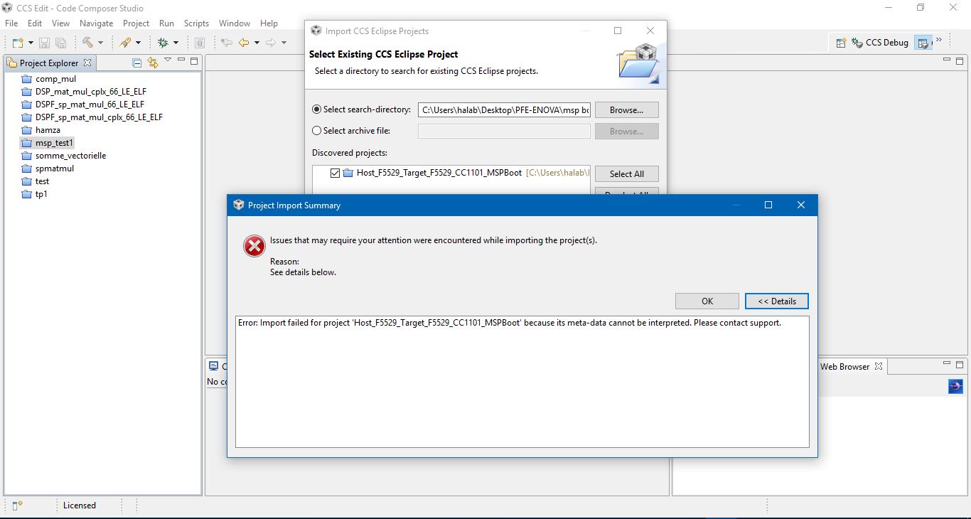

    我尝试导入一个示例项目,并收到以下错误消息,您能不能帮助我? 谢谢。 我使用的是 CCS 5
    我不使用 CCS5。 是否受支持?
    我正在使用 CCSv7.4
    我可以尝试在 CCSv7下构建您的项目。
    您的 Host_F5529_Target_F5529_CC1101_MSPBoot 示例项目来自哪里?
    另外、要安装包含 Host_F5529_Target_F5529_CC1101_MSPBoot 示例的项目树、需要从 TI 或 Anaren 下载什么内容?

    使用 CCv7.4和 TI v16.9.6.LTS 编译器
    我能够导入和编译项目。
