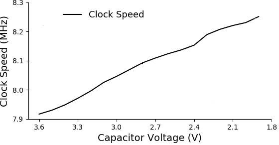

我 正在尝试记录代码的执行时间、并注意到随着输入电压的下降、执行时间会减少(频率增加)。 我编写了一个简单的程序、该程序设置频率@8MHz 并使 LED 闪烁数千次。 我在  MSP-EXP430G2修订版1.5 Launchpad 上使用了 MSP430G2452和 MSP430G2553微控制器。 对于输入电源、我使用了非常精确的直流电源。 我以0.4V 的步长执行1.9V 至3.6V 的代码、并注意到执行时间、如下图所示。
为了确认这一点、我注意到使用 http://www.ti.com/lit/an/slaa336a/slaa336a.pdf 中提到的方法在不同电压下的频率 、结果是相同的、即频率随输入电压下降而增加、如图所示。
我在其他频率上配置了相同的 MCU、例如4MHz 和16MHz、并且行为 相同。 但是当我使用 MSP-EXP430FR5969时、对于所有电压、执行时间完全相同、这意味 着 MSP-EXP430FR5969频率上 的执行时间随着电压的变化而保持恒定。 请注意、 我通过打开跳线断开了此电路板上的电容器。

    对我来说、看起来像正常的 DCO 变化。
    请注意、大多数示例代码不使用任何板载晶体(如果有)。
    DCO 主要针对低功耗而设计、但牺牲了极松散的容差。 G2553的"经校准的 DCO 频率、容差"部分显示了最大电压漂移;您的测量值在此范围内。
    FR59xx 系列较新;其 DCO 旨在实现低温/电压漂移(请参阅 FR5969数据表中的表5-6)。
    有关 CMOS 器件的功耗、请参阅 Wikipedia。
