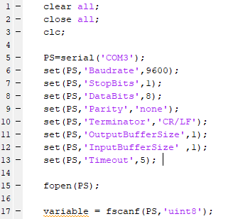

为了完成此目标、我测量了一个灯、串行端口连接到 PC USB 端口(在本例中搜索使用的端口、即 COM3)。 我使用了以下基本 Matlab 代码:
我没有收到数据。
