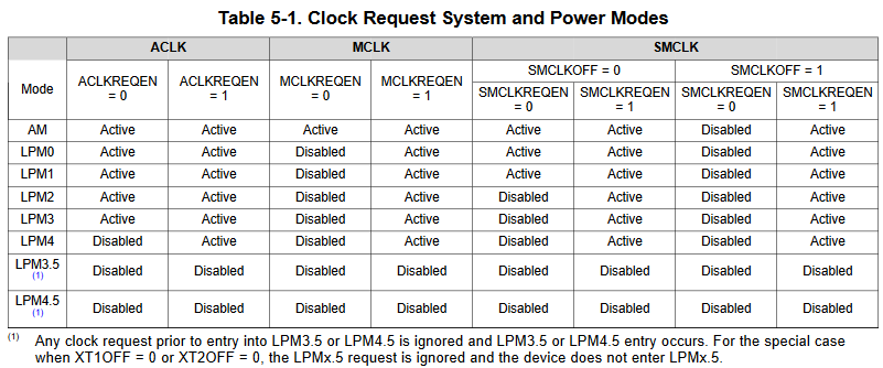

    请检查您的时钟系统是否已正确配置为支持您的 MCU 的 LPM4、并确认。
    如果时钟系统配置正确、我建议转到 ISR 详细信息。

    我  认为我进入 LPM4、因为当我暂停调试器时、我得到的 SR 值为0x00FB。  这表示 SCG1、SCG0、OSCOFF、CPUOFF 位都被置位。
