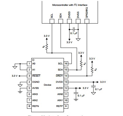

大家好、
我正在尝试将 ADS122C04 24位 ADC 与 MSP430FR2311连接
我编写了以下算法:
发送复位命令(0x10)
2.写入配置寄存器
a.寄存器0 (0x40)= 0x81;
b.寄存器1 (0x44)= 0x00;
C.寄存器2 (0x48)= 0x00;
d.寄存器3 (0x4C)= 0x00;
//这里我使用的 是单次短对话模式和单通道读取模式
3.发送启动命令(0x08);
4.循环
等待 DRDY 引脚转换为低电平;
发送读取命令(0x10);
上述算法我已经实现、无法从 ADC 接收数据。
请勿庸置疑。
开尔文
    开尔文、
    您是否有任何逻辑分析仪或示波器快照来确定是否发送了任何内容?
    您在 I2C 线路上具有哪些上拉电阻器值? 您以多快的速度运行 I2C?
    发送 START 命令后 DRDY 引脚是否转换为低电平?
    HII Eddie、
    我从上图中执行的引脚输出连接。
    我使用10k 电阻器值作为上拉电阻器、并为 I2C 选择100kbps 的速度。
    是的、DRDY 引脚在发送 START 命令后变为低电平。
    DRDY 引脚变为低电平后、再次无法进入高电平状态。
