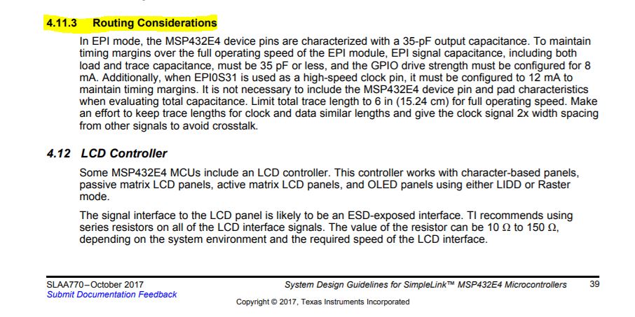

大家好、
让我来问一下、是否有任何方法可以询问此电路板的设计和原理图文件?
 我想检查内存设计。
SDRAM 的所有引脚是否应使用相同的线长?
EAGLE 或 Altium 格式也很适合我。
此致 Balazs
      我将把您的请求转交给 EVM 团队。   有关 EPI 信号的布局指南、请参阅 系统设计指南

    产品页面已更新。  请确认您可以看到(并下载) Altium 文件。
    www.ti.com/.../slar154
